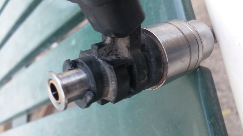

Hardy2016-05-10 08:47:19 // 82807
Nem kezdőnek hanem kezinek.
Hardy2016-05-10 08:46:31 // 82806
Nem tudom nem en töltöttem fel. En csak találtam. 😀 Van levegős rendszer is hozza. Meg kézi is. Az a gunyneve a kezdőnek, hogy reisz. 😀 Nem nehéz rájönni miért.

Az alapjárat ingadozásának szerintem nem sok köze van az alapjárati korrekciós értékekhez, legalábbis nem feltétlenül. Az injektor.hu-van beszéltem nem rég és azt mondták, hogy 6-os korrekciót még kezel az ECU, felette lehet gáz, de ezek az értékek önmagukban nem tükrözik az injektorok állapotát. Ezek az értékek a motor, a hengerfej, az injektorok és a járulékos berendezések állapotának mátrixáról szólnak.

heisenberg.2016-05-10 07:27:07 // 82799
Szóval akkor ez drága, a Tiédhez viszonyítva.
Az értékek elég rosszak, üzemi hőfok mellett alapjárat ingadozás jellemzi a működését.
Cylinder 1: -0.99 mm3/inject
Cylinder 2: -2.67 mm3/inject
Cylinder 3: 4,15 mm3/inject
Cylinder 4: 0,37 mm3/inject
Cylinder 5: -0,88 mm3/inject
Kerestem egyébként videókat ezzel kapcsolatban, de inkább csak alfaowner forum bejegyzésekre bukkantam, amiből ugyan okosabb lettem, de ez nem az igazi, egyébként is vizuális típus vagyok.
Az az igazság, hogy jelenleg külföldön vagyok, és nem is megyek haza csak egy napra hamarosan, aztán meg majd csak augusztusban. Tehát ez az oka, hogy nem akarom sehol ott hagyni az autómat hosszú hónapokra, most szépen el van rakva, felbakolva, alfa ponyvával, 15-re zárt garázsban. :)
Minden esetre ha azt mondjátok, hogy nem kezdőnek való, akkor nem az Ördögön fogok gyakorolni. :)
Köszönöm a válaszod.

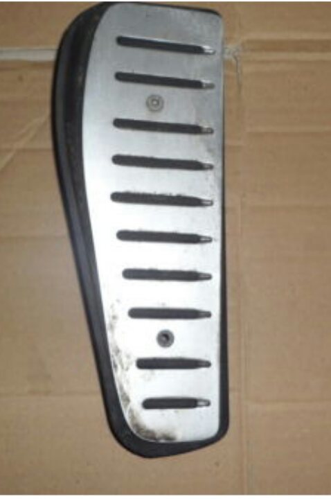

Hardy2016-05-10 05:14:48 // 82798
En a pedálszettet meg a taposot vettem 20000 ért. MES FES el mit mutat az injektorok? Nagyon rossz? A kiszerelése ha meg nem csináltál ilyent nem egyszerű. Főleg ha nem engedi magát. Van hozza szerszám. Keres ra videokra Google al. Feldob párat. Ha megnézed rögtön szerelőhöz viszed inkább.

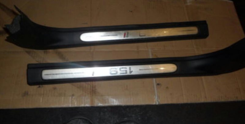

heisenberg.2016-05-10 01:08:26 // 82797
Sziasztok,
gondolkodom az autó TI-esítésén (de szép szó), talaltam is most egy pár küszöböt + egy lábpihentetőt(ez nem olyan szep allapotu, de szerintem egy kis takaritassal szep lenne). 30 pénz lenne, mennyire vészes ez az ár? Sajna pedal szett nincs hozzá.
Kovetkezo kerdesem/keresem/szituacio:
Teljesen analfabeta vagyok autoszerelesbol, viszont mobilokat, tableteket javítok napi szinten, szóval ugy gondolom kepes lennek rá: szeretném kivenni az injectorokat es elkuldeni beméretni/javítani őket. Nincs esetleg valakinek ehhez kapcsolódó irodalma? Esetlet egy youtube videó, vagy ha neadjisten' volna valaki annyira jofej, hogy csinalna egy videót, hogy mit, hogyan, mivel, nagyon boldog lennék. Nem akarom szerelohoz vinni, megpedig azert mert most szepen el van garázsolva a sárkány es ha elvinnem szerelohoz nem tudnam elhozni, es nem akarom hogy honapokat alljon kint, foleg nyaron.
Koszonom szepen!
Koszonom szepen!

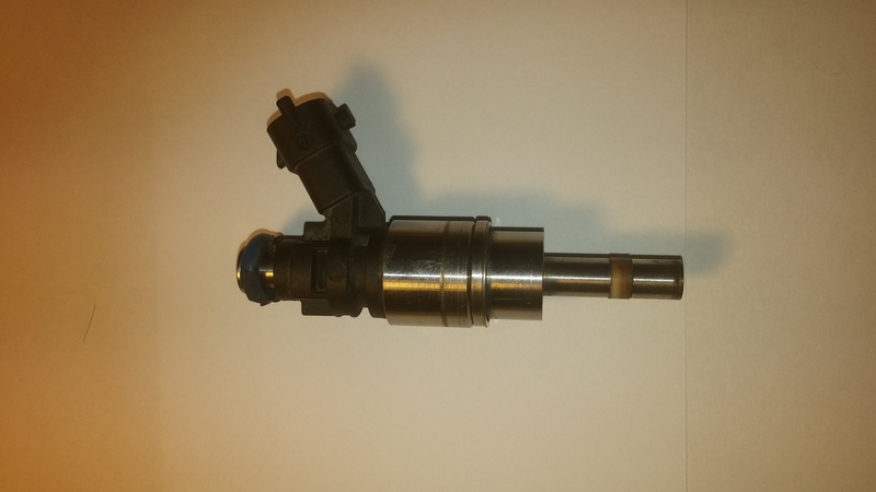

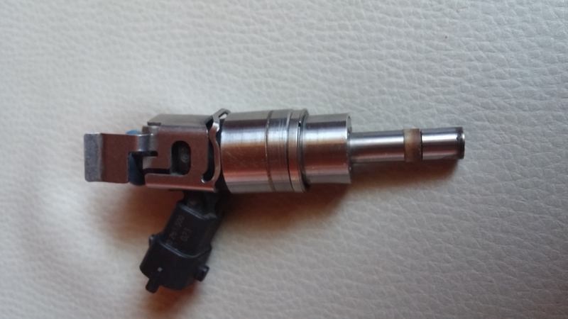

[k i z z o]2016-05-09 22:31:16 // 82792
http://www.ebay.co.uk/itm/Alfa-Romeo-159-Brera-Spider-2-2-JTS-original-Einspritzduse-Injector-0261500023-/201536830041?hash=item2eec87fa59:g:GEoAAOSwbqpT8yMI

Szép estét Urak!
Megjártuk Gödöllőt oda-vissza, gyarapodott a "család" egy másik 2.2JTS-el. Erre az enyém megadta magát. :)Igaz hazahozott, meg a poroltó se kellett. Nem túl jók a képek, de azért látszik. hogy a befecskendező szelep tömítése ill. az alatta lévő műanyag hézagoló megadta magát. Volt vagy ezer hibaüzi. Viszont a szétszerelés után azt vettük észre, hogy a 2. képen látható fém patent vagy mi a szösz, abból egyel kevesebb van. Arra tippelünk, hogy annak hiánya miatt volt nagyobb erőhatásnak kitéve a cucc. ePer nem hozza, alfa rieglerbe se tudnak mit mondani, pedig szakszerviz. Írtam bontókba, mert valszeg egy komplett cucc kellene, de sajna nem válaszoltak még. Újat felesleges vennem,mert ahhoz se adnak ilyen cuccot.
Szerintetek más lehetőség?
