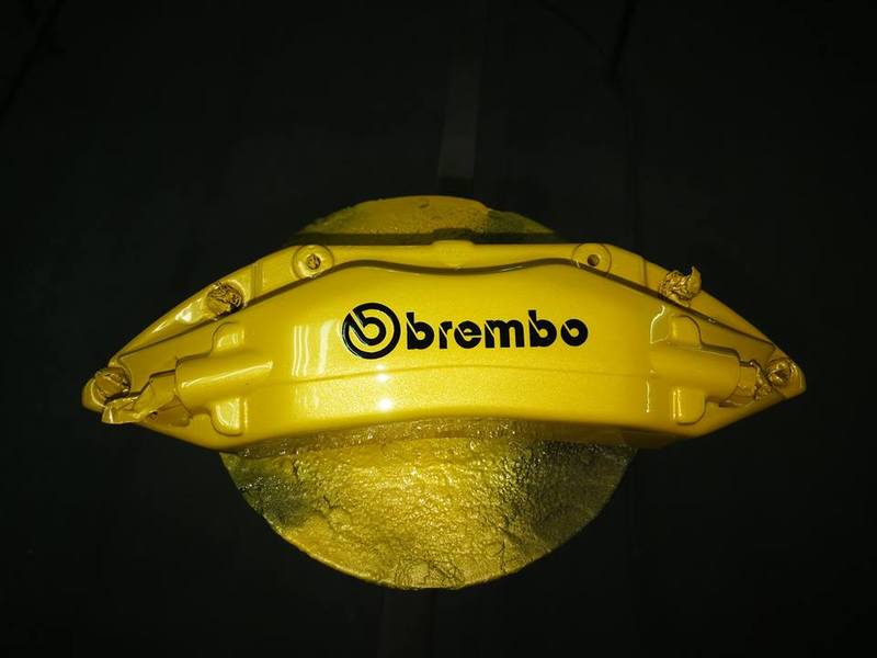

Én most tervezem átfesteni ismét a nyerget, mert a 3000-es RAL nem jó, valahol 3003 környékén van a gyári Brembo szín és az Alfa Romeo felirat nem 10 hanem csak 8,5 cm és 10-essel csináltam. Matt festék plusz lakk a jó megoldás, a kettő között meg a matrica.
theBanyai2018-07-17 19:15:28 // 110356
Nem lett rossz ,bár én lakkoztam volna még a helyedben :)
Én is vettem a GTV-re is nagy féket. Ha láttad volna ,hogy nézett ki... Drótkorongal szedték le a festéket! Össze-vissza belemart a drót az alumíniumba, majd úgy ahogy van, lefújták valami neon rózsaszínes narancssárgás izével.
Sajna nincs képem az elötte állapotról ,de szerintem így már elfogadható :D
Brembo felirat rálakkozva 2rétegben :)

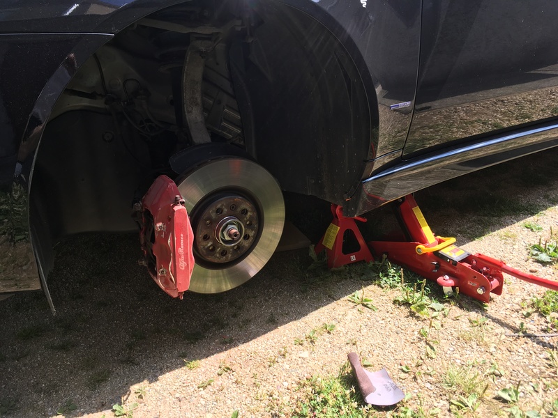

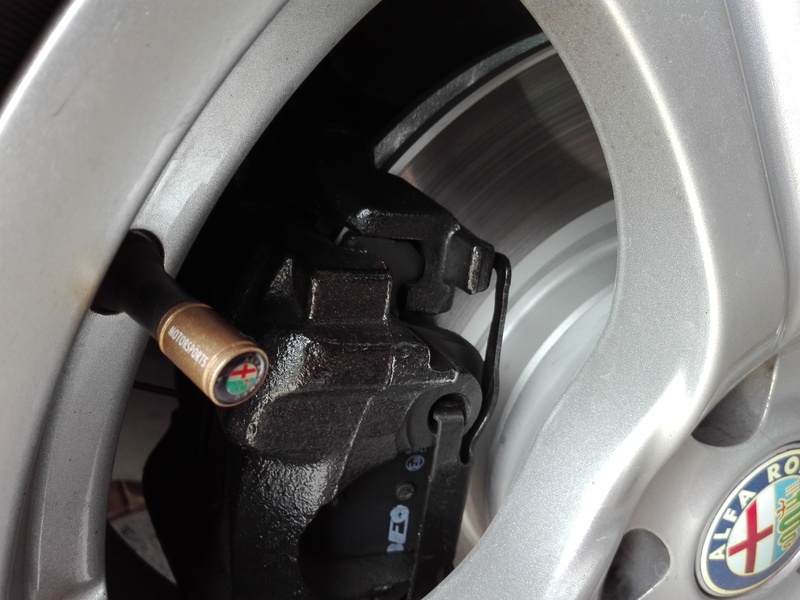

Amúgy én első és hátsó féket cseréltem , csak másnap vettem meg az alkatrészeket , hogy ráérősen legyen időm kicsit csinosítani . Eddig az hittem a kis fék miatt ilyen gyenge a fék , de nem . Most rendesen bólintós lett . Milyen lehet akkor a nagy fék ?

Én ennyire nem mélyültem bele , meg nekem kis fékes , így maradtam az egyszerű
feketénél . Az alu részt meg csak fényesítettem .
