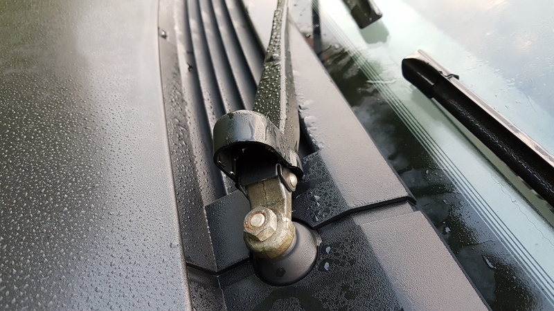

Na, össze hasonkítottam a '92-es donorom és a használós '93-as ablaktölő karját, igaz le nem szereltem őket, de igazából annyi az eltérés, hogy a korábbi az keskenyebb kialakítású. Az anyája ugyan akkora, a tengely nem hiszem, hogy eltérne.
pb_2017-09-16 19:46:33 // 80407

pb_2017-09-12 21:51:37 // 80404
1engesd ki a kart, yó lex az még. Amúgy + ott a donorod.)
94ben volt más kar, de úgy tudom a ugyanaz a rögzítése.
A gólyaláb nem 92ben változott
ÁdidiGaga (il hempescattore)2017-09-11 22:01:30 // 80403

Most lenne komplett zsír új gyári ablaktörlő de a szakirodalom 92-től írja....Azt kéne megnézni hogy a felfogatása lett-e módosítva a FL** során

ÁdidiGaga (il hempescattore)2017-07-09 21:31:19 // 80381
Jönnek is! :-)
Múltkor úgyis szóba került hogy "mivoltextra-minemaz?":
Tényleg a jobbos tükör is Xtra volt, sőt, mint látható a szép hátsó ablaktörlőm is csak azért van, mert tehetős volt az előző gazdi! :-)
Ez a brossúra kb. kivégezve - vagy érdekel valakit a másik oldala is, azaz hogy miféle-6féle síszállító tetőcuccok voltak az SW-hoz? :-p
