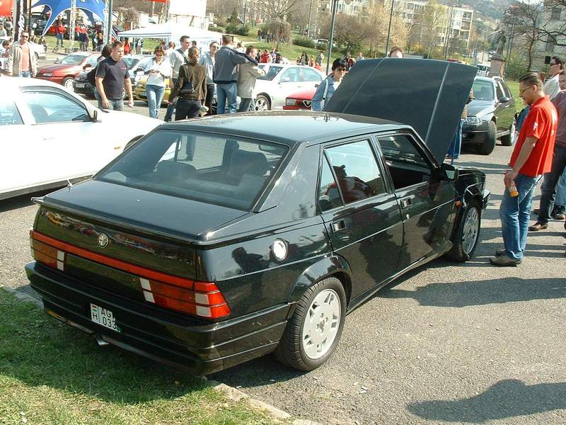

Najó. Akkor ezt most egyszer elmesélem.
Kezdem a sztöchiometrikus aránnyal.
Varázsszám. 14,7:1. Benzin minőségétől függően 1kg benzin tökéletes elégetéséhez 14,6...14,7kg levegő szükségeltetik. A tüzelőanyagellátó rendszer feladata hogy a motorba kerülő x. tömegű levegőhöz x/14.7 tömegű benzint juttasson.
Namost.
Ha ezt az arányt 1:13...1:12 környékére lerontjuk (pl. chiptuning, karbi átfúvókázása, üzemanyagnyomás megemelése satöbbi), akkor a kocsi jobban fog menni, enyhén többet fog fogyasztani, és padlógázra szürkén fog füstölni. Ezenfelül sanszos hogy durrogni fog némi elégetlen benzin a kipufogóban néhanapján. Ja, és szar lesz a károsanyagkibocsátás.
Ellenben ha szegényítjük a keveréket 1:15...1:16 környékére, akkor légfelesleg alakul ki, szintén elromlik a károsanyagkibocsátás, csökken a teljesítmény, nő a fogyasztás (meglepő, de így van). Ezt tartja kordában rendes autó esetén a lambda szonda, ha megnő a zokszigénszint a kipufogóban, lobbizni kezd a motorelektronikánál extra üzemanyagért.
Ezek az elvi lehetőségei vannak a benzin/levegő arány modifikálásának. Persze ettől még sok értelme nincs szabályozhatóvá tenni, be kell állítani fixre egy 1:14 körüli arányt, az teljesen jó, aszt' jóva'.
Namost. Tegyünk több levegőt a motorba. Opciók:
1. polírozott szívócsonk
2. megnövelt szelepek
3. sportlégszűrő
4. sportvezérműtengely
5. sportturbófeltöltő
6. sportkompresszor
7. sportszelet.
Emberünknek van egy sportlégszűrője, meg megnövelt szívószelepe. Gondolom a kívánatos benzin/levegő arány beállításához épült a tekerentyűs beavatkozóegység (vesd össze: chiptuning szívó rész átépítése után), aztán úgymaradt.

Egyébként ha jól tudom 13:1 levegő:benzin arány a legideálisabb. De ha megnöveli a benzin mennyiségét, akkor lehet hogy a direkt szűrőn több levegőt is kap a moci, és akkor talán kicsit jobban lép.

A megnövelt üzemanyagnyomáshoz több levegő is kell majd...
mert mint tudjuk, a benzin motor nem benzinnel megy, hanem levegővel! :)
És akkor szépen lassan megérkezünk a turbóhoz.
Na kellemes húsvéti nyulakat és sok locsolót belétek! Megyek csapok egy kört a városban a 75-el... :)
Wickey2007-04-06 17:07:05 // 17720
Az átfúvókázás miben különbözik attól, hogy az elektronikán állíthatóvá teszed a befecskendezett üzemanyag/levegő arányt? (Mondjuk olyatén módon, hogy a befecskendezési időt modulálod +-5..10%-kal).
Ennél mellesleg sokkal egyszerűbb, és jobb megoldás egy pöttyöt megnövelni az injektorsorban az üzemanyagnyomást.
NaTo2007-04-06 16:09:23 // 17719
Erre a keverék állítgatásra én is kíváncsi vagyok.
Ugyanis én úgy tudom, hogy attól nem fog jobban menni az autója, ha több benzint ad a levegőhöz. Egy bizonyos benzin levegő arányra van szüksége a motornak a "tökéletes" égéshez. Ha ez az arány felborul, az már a teljesítményt hátrányosan befolyásolja. Szóval ez nekem vakításnak tűnik. Mellesleg az az 1.8-as motor szerintem nagyon jó, mert még viszonylag pörgős, ugyanakkor nyomatékos is. Volt szerencsém ilyen motorhoz a Giuliettámban. Röpült vele az autó.
Ez a motor injektoros, ha karburátoros lenne, akkor át lehetne fúvókázni és akkor valóban lóerőkben mérhető teljesítményt jelentene, de ez a potizás nekem gyanús.

Na igen, látszólag ez egy sima 1.8IE moci. Szerintem az üzemanyag-rendszer is gyári lehet, csak azok a csúnya rossz bosch feliratok szépen el vannak tüntetve róla:) De a direkt szürötöl meg a krómozott szívócsőtől nem szaggatja fel az aszfaltot az tuti. De erre az állítható keverékre azért kiváncsi lennék, mit hoz ki a motorból. El kéne csábítani a srácot egy gyorsulásira, aztán a nagyképű TS meg TD tulajokhoz hozzá lehetne mérni hogy mennyit nyom a latban a gépezet:D

Aszem, de a lényeg a középső könyöklő első oldalán van, ezen a képen pont nem látszik. A motor 1.8-as. A gyujtás is megvan buherálva, állitólag akkora a szikra mint egy lórugás.

Azt hiszem azért mert nagyobbak a szelepek.
Nem láttam, csak egyszer kívülről.
A szomszédom mesél róla álandóan, de már én is megnézném egyszer. :))))
Gábor(figi75)2007-04-05 10:25:59 // 17691
Gábor(figi75)2007-04-05 10:17:18 // 17690
És annak mi értelme?:-O
Ha te láttád,mit takar a mocitető?
Whiteskull2007-04-05 08:38:41 // 17689
BMW szelepek vannak beleapplikálva a hengerfejbe.
NaTo2007-04-05 08:36:45 // 17688
Na erre én is kíváncsi lennék, nem volt időm rendesen megnézegetni. :(
Én úgy láttam, hogy egy NORD motor volt benne, ami gyönyörűen fel volt polírozva.

Beszélgettem vele, valóban Szombathelyi az ember. A technika ami benne van igencsak tuti. Az utastérből egy potival lehet állitani a benzin-levegő keveréket. A tulaj autóvillamossági mérnők ennek megfelelő volt a kábelezéseis. Gyönyörű munka ! Viszont nekem a szinével meggyűlt a bajom ! Szerintem katasztrófa ! Ez az autó egy igazi mestermunka lett volna ha nem ilyen ....... fényezést választ . Innen már csak 1 lépés a flipp-flopp ! Szóval minden elismerésem a munkáért, de a fényezést elcseszte.
