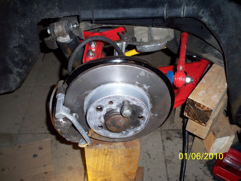

GTPeti2010-02-02 19:51:28 // 105608
A kézifékkötél témához. Nekem is volt cserélve. Beállt. Az új szintén.
Most vettem bele újakat és magam tettem be.
1. Telenyomtam a bowdenházat műszerolajjal.
2. Telenyomtam a lezáró gumiharangokat üregvédő zsírral (útják állja a víznek és a sónak).
Meglátjuk, hogy így meddig bírja.

Én kb 70 ezret alatt már másodszorra cserélem a kézifék kötelet és most is bevan fagyva. Vettem utángyártott LMM et, xar lett pár km múlva (megérdemlem) utána vettem eredetit, azóta az jó. A futóművet kétszer újjítattam, először olcsó cuccal, másodszorra gyárival, most is nyiszog. Égőkből tucatszám cserélem, mindig van ami nem működik. És ahogy írod, időben cserélve az olaj, szűrők egyebek.
Jaa, a vízpumpát cserétettem a vezérlés csere alkalmával eredetire és most 25-30 ezer után úgy néz ki, hogy bexart.
