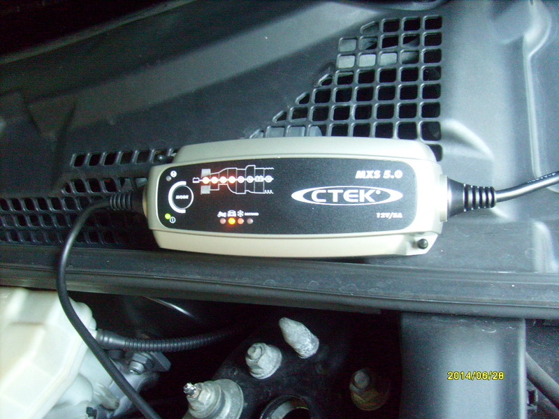

Már régóta vaciláltam rajta, tegnap vettem egy CTEK MXS 5.0-ös akku töltőt. Többetek ajánlására (a teljesség igénye nélkül: Piritu , GTPeti, Shadin159 -köszönöm) és az utána olvasgatás hatása miatt döntöttem. Ma becsavaroztam a hozzá kapott komfort kábelt a vasba.
