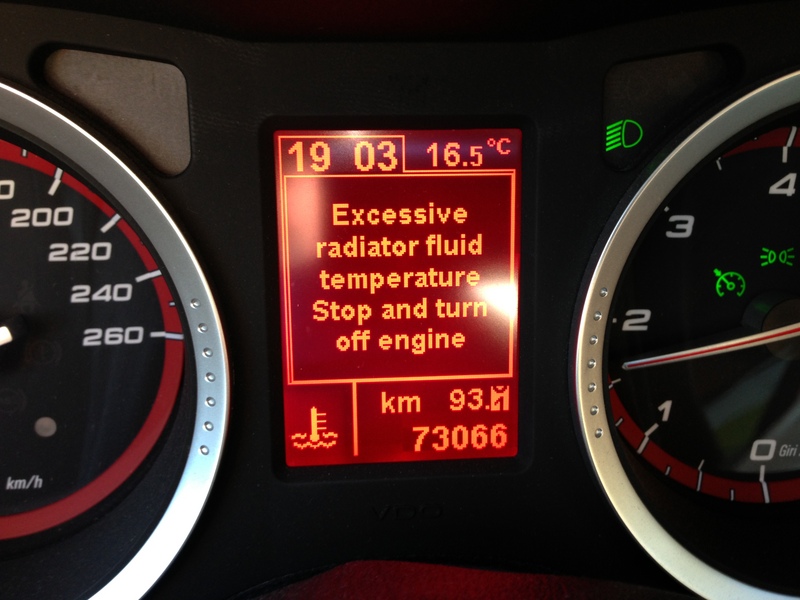

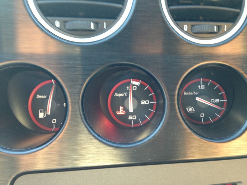

Ez nem a víz hőfok volt szerencsére, hanem "csak" gőz. Felugrott majd vissza is esett 90-re az óra.
Nálam 3 liyti vízhiányt okozott összeségében ez a kis affér. Vízpumpa és termosztát rendben, valahol szivárog a rendszer. Nyomás alá rakják, megnézik hol a gebasz, megszüntetik és kész :-) Remélem...
.......................2013-05-14 12:04:16 // 35376
130 fokon felforr a víz atmoszférikus nyomáson,
nálad nem az lesz mint a Piritunál
,én a termosztátnál ,és a vízpumpánál néznék szét
olyan volt sok tulaj 159 én ,hogy a vízpumpa tengelyén elforgott a müanyag szivatyúkerék
ezért melegedett
ezért melegedett

Dehogyis. Semmi baja :-) Kis gőz volt, semmi extra. Kapott vizet, azóta minden rendben van :-) Valószínűleg nálam is a Piritu féle vízpara jelent meg. Holnap nyomás alá teszik a rendszert, megnézik mi a ludas.
.......................2013-05-14 11:54:31 // 35373
az szép,
fellforrt a motor?
fellforrt a motor?

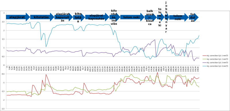

Nos nekem nem rángatott, hanem beremegett 1950 és 2050 rpm között 2-ben és 3-ban. A szombati EGR pucolás után vasárnap nem.
Ma ismét.
Szóval nem EGR-miatt volt :(
Ma ismét.

blogomban vannak fotok, h mivel kell dugeszolni. Egyszerű művelet. Szűkítő nem fog segíteni a rángatáson, de a tisztítás sem. VAgyis kicsi esély van rá már már több pl mutatja h sajnos nem jó. Ledugózva megszűnik minden rossz.... :) nekem 350 km után jött a sárga. jó ebből 300 autópálya :P A lemeznek nem is kell ilyen alakúnak lenni egyébként csak így nem látszik h beavatkozás történt ott :P lehet kocka alakú is kát jó helyen kifúrt lyukkal :D
Alfonis2013-05-13 20:44:07 // 35357
na megjött a kis sárga ikon de nem is zavaró :) majd gyakrabban olvasok hibakódot akkor törlöm mindig aztán várom újra :D elleszünk.... Viszont h ez mennyi pozitivummal jár. Tényleg sokkal jobb lett :D Most lestem a turbonyomásmutatót hidegindítás után nem szoktam 0,8 felé engedni és ledugózott egr el sem nehezebb alatta tartani. Szal a több turbesz ellenére is lehet vele közlekedni mikor még hideg akkor is. :)
