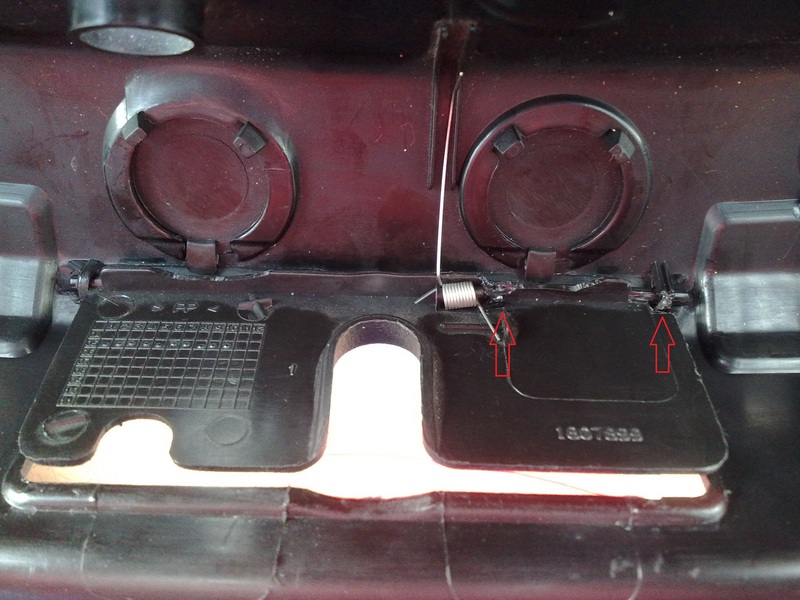

DrB2013-05-12 21:57:36 // 35317
Nekem egy vastag gumicsőn volt egy apró repedés, ami csak bizonyos nyomás felett eresztette a hűtővizet.

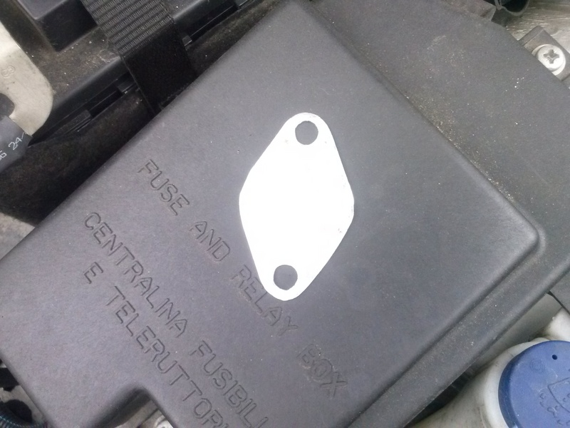

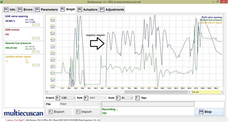

Shadin2013-05-12 20:11:57 // 35306
Nem tudom, h rossz-e a látszólag magasabb turbónyomás, de nem is érdekel :-)
Azt viszont jó lenne tudni, hogy ugyan az EGR kiiktatása megszüntette a hibát, de vajon konkrétan az EGR volt az oka, vagy csak egy ponton megbolygattuk a rendszert és az EGR-rel elhangoltuk a program karakterisztikát.
Én még mindig a gyári híve vagyok, de a jelenlegi EGR-rel nem jól működik a rendszer. Ha veszek egy újat csiliárd pénzért az vajon megoldja a rángatást? Mert a tisztítás már nem. Olcsóbb kiüttetni, vagy így használni, de ez ugye nem a legjobb hozzáállás. Na mindegy...
Egy biztos, a szeleptányér megszorul zárt helyzetben, egy kicsit nagyobb erő kell a nyitásához kézzel. Mert ugye most hozzáférek :-)
Nem tudom...
Jó éjszakát.
Nem tudom...
Jó éjszakát.

Alfonis2013-05-12 19:27:34 // 35304
háj!
sok hozzászólásod olvasva, én is eljutottam a ledugózásig. Blogomba már írtam, h a tisztítás nem segített nálam sem a kis rángatásokon. Ledugóztam most épp utazunk vele már at ben vagyunk. Város majd autópálya én is erőltettem, h rángasson de nem sikerült kihozni belőle. :P autópályán a tempomat még csinálta (LASSÚ GÁZREAKCIÓ MIATT) h emelkedőn a tempo visszaesett majd a gáz kicsit késve jött majd újra felgyorsult. És így rángatva tartotta a tempot. Ezek szuperül mind megszüntek... juppíí :)
Lámpa még nekünk sem jött de gondolom ez csak idő kérdése. Mindenesetre ez az EGR tényleg nem kell bele. Turbonál ez akkor mit jelent? jó vagy rossz? gobdolom akkor hidegen kell vele jobban vigyázni ne pörögjön annyira. Én nemtok különbséget mert kb ugyanolyannak vélem :D

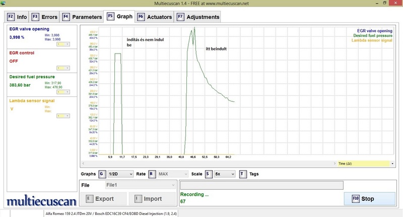

Shadin2013-05-12 18:16:50 // 35302
Tegnap előtt felmentem a Pilisbe vele és nem adott hibajelzést mint ahogy előtte két nap szokásos munkába menés-jövés közben sem. Ma du. hazafelé (Pilisből) egy laza ereszkedős motorfékes darabon bejelzett :-(
Minden placebo nélkül, jobb gázreakció az alacsonyabb fordulatszám tartományban, finomabb, egyenletesebb járás, és eltűnt rángatás. A gázpedál most azt csinálja amit én szeretnék, finom gázadásra ill. elvételre nem hisztizik. Zökkenőmentes váltáshoz csak a gázpedálra kell gondolnom és a váltási fordulaton van késlekedés nélkül.
Shadin2013-05-12 18:05:37 // 35301
Már nem elérhető :-)

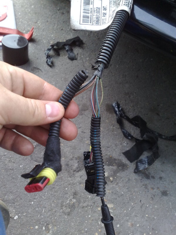

droberto2013-05-12 14:03:22 // 35291
Esőbe nekem is néha akadályt jelez, de az nem hiba.
Én is utálok villamos hibát detektálni...
Nagy segítségemre volt a MES, hogy hol kell keresgélni, szakadást vizsgálni illetve egy jó barátom. Először azt gondoltam, hogy a kábel tört meg a stekkernél. Amikor ott piszkláltam veszítette el a kommunikációt (ezt egy magas sípoló hang jelzi + a kijelzőn kiírás, hogy kommunikációs hiba). Szétkaptam a stekkert, de hibátlan volt. Tovább bontva a köteget leltünk rá a hibára.
Egy multiméter szakadásvizsgálója nagy segítség.
Ez a kép segíthet:
Kitartás, és hívj, ha elakadsz.
Ja, az UH hibát összecseréléssel ki tudod zárni. Kiszedni sem bonyolult.
Ez a kép segíthet:

Én tegnap leszedtem hátsó lököst, hogy tolatóradarnál megtaláljam hibát, ami esős időben hibát dob a bal belső szenzorra... No, rossz hír, hogy mindengyik dugó tökéletesen vízzáró volt, nem látszott semmilyen beázás. Mindenestre mindent megtiszítottam, kábeleket, ahol már lógott össze-vissza, azokat szigeteltem, gyorskötegeltem... Jelentem, hiba maradt, úgyhogy nem tudom, mi a gond. Lehet, hogy a bal belső szenzor maga a rossz és néha rossz, néha nem? Vagy vezetékem szakadt valahol? Azt viszont, én nem tudom így végignyomozni, vagy hogy vagy ki? Amúgy frankó munka szétbontani hátsó lököst, úgyhogy próbálgatni csak úgy nem olyan gyors, hogy hol lehet a hiba... ájhhhh

Kipucoltam az EGR-t :)
Kicsit kalandosra sikerült. Részletek a blogomban.
