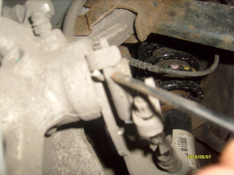

Pityukoma2013-05-08 20:20:28 // 35145
Ne hülyéskedj, nekem ez nem kín, örömmel csinálom. Örülök hogy bejött :-)
Piros Madaaar2013-05-08 20:10:07 // 35144
Nos sokat segitettel a kepekkel leirassal igazad volt az egyik oldalon kb 0.5 a masikon 1cm re volt a utkozotol engedtem rajta mivel hiaba rangattam a bowdent semmi.
Most mar csak ugy suhan es guruk kisseb hegyrol is:-)es megbirom egyedul tolni:-)
Koszi es bocs hogy az ested rament.
