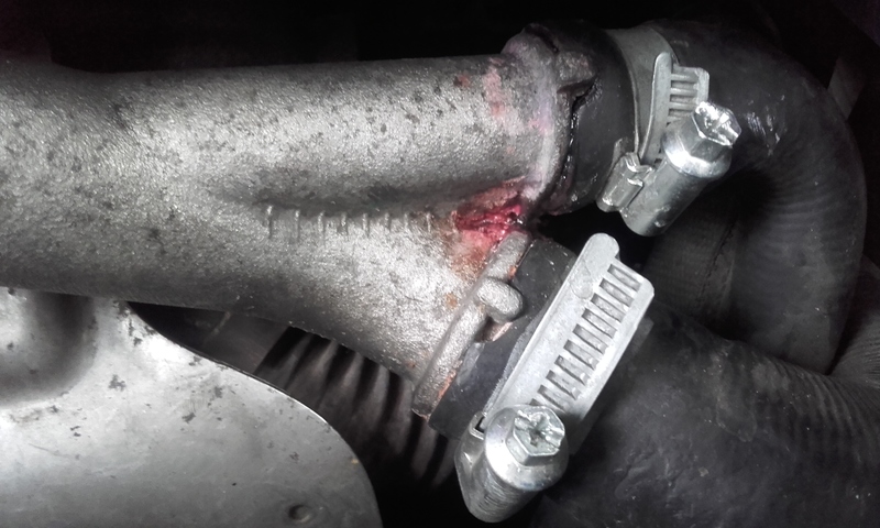

Ez lehet, mert beindítom a motort, és ott a környéken füstöl, ugyanakkor megnyomom a fém és a bilincs között a csövet, és szivárog a víz. Ez lehet a magyarázat a megmagyarázhatatlanul kismértékű vízfogyásra. De most már van alatta egy kis tócsa is.

A kipuffgáz egy víz által hűtött csövön megy az EGR-hez, a 2.0-nál viszont az EGR is hűtött
Csabi2017-09-02 21:57:03 // 98633
Mindegyikben vizes van, 1,9ben is.
tirex2017-09-02 21:04:52 // 98632
Nekem a téli 225/45 r18. Nyárinak nem tenném fel főleg nem 235/45ös gumival. Ritka bután néz ki, mint valami busz vagy teherautó.
159 Indigo Gray 2.4 Monster2017-09-02 20:58:03 // 98631
2.4 be egr vízes egr hűtő? Az csak a 2.0 ban van nem?
tirex2017-09-02 20:47:38 // 98630
Üdv. Tegnap tankooltam osztrákban a cégnél ahol dolgozom biomentes igazi dizelt. Kint blue effentiel vagy valami ilyesmi a neve, tényleg kicsit kékes a színe. A power meg a maxmotion sehol sincs. Az alfa táltos paripa lett. Idáig lakott területen néha be-berángatott kis gázon. Na ez mégszünt és gázadásra ugrik mint a nyúl, na ezt eddig egyik dizeltől se produkálta. Gondoltam infoként megosztom.
antonov2017-09-02 20:21:21 // 98629
Szerintem az EGR hűtőre. Kicsit szűk a képkivágás. : )

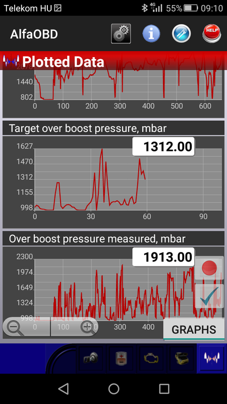

Mérés númeró two: kicsit jobban viselkedett, ahogy vesszük. Vagyis ha úgy vesszük, hogy nem volt 600 mBar-os turbó túlkapás, akkor nem is. Helyette kezdetben azért szórta a nagy eltéréseket, de az utolsó 10 percre ez lett.
Asszony fogta a telefont és monitorozta az eseményeket, jövőre Ferrari-t diagol! :)
(a képen bejelöltem úgy kábéra mennyit töltött túl a gázadásokkor)

Macccy2017-09-02 14:02:42 // 98620
Fratelli, Signori,
Itt esik az eső, gondoltam kicsit googlézok, de azért kellene a súgás innen is: szóval nem boldogulok ezzel a P0237 hibakóddal illetve a körülötte lévő jelenséggel.
Mondom mi van: az autó gyári 16V, csak az EGR lett offolva, de a hiba már mióta megvan, azóta előidézhető, 4. fokozatban padlógáz gyorsításnál a csúcs levegőnyomásérték fordulatszám tartományának közelében (~3500 Giri) betiltható, a hiba P0237, limp mode, leállításra persze van kraft újra. A P0237 önmagában alacsony jel feszültségre googléz szinte mindig, de az AlfaOBD volt annyira okos és odaírta, hogy High Pressure.
Ezután ma reggel melóból haza nekiálltam Target és Measured Pressure értékeket mérni és minden nagyon sirály, a gázpedál álláshoz szépen igazodnak a Target (cél) értékek és ezeket egész jól igyekszik követni grafikon görbében a Measured (mért) értékek ... csakhogy!! .. Míg a cél / mért értékek egészen jól rímelnek egymásra 1., 2., 3. és 6. fokozatban (amennyire néztem), a 4. és 5. fokozatnál olyan töltőnyomásokat mér, ami +200, +300, de akár +600 (!!!) millibárral is fölötte van a kért nyomásnak. Ez pedig odáig vezet, hogy az ominózus csúcs töltőnyomás helyén (ami állítólag gyári értékben 3750 RPM és 2500 mBar lenne) a hiba pillanatában kerek 3000 mBárt mért a computer.
Na che cosa ez? A műszerfalon lévő turbo óra amúgy szerintem a Target értéket mutogatja, mert 1.5 BAR fölé nem szokott felmenni ott se, tehát látszólag minden rendben. De ugye a valós érték (vagy a szenzor) ettől eltér.
- hol van ez a szenzor? ez a MAP a szívósorba csavarozva, vagy a nyomó oldalon másik szenzor is van?
- VTG geo ha szorulna, akkor nem lenne ilyen harmonikus target-töltés változás, nemde? ráadásul nem csak magas fordulaton vannak a nyomás értékben eltérések, tehát nem gondolnám, hogy az alsó végpontra nem bírja leengedni a lapátokat ...
