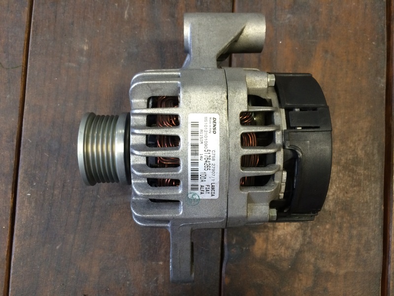

Na "megoldódott". Generátor nem töltött, diódahíd csere és a generátor teljes felújítása (csapágyak, szabadonfutó, szénkefék stb). Most már jó a töltés, mondjuk lemerült az akksi mert csak 12,8-at mért az autóvillamosságis alapjáraton. Azt mondta hogy ez csak addig van, amíg töltődik valamennyit az akku, utána már jó lesz.

droberto2017-01-16 10:50:36 // 90071
Bocs a 0 lemaradt.
14,05 V. Ez kevésnek tűnik az elméleti 14,4 V helyett, legalábbis az akkumlátor élettartama szempontjából mindenképpen.

droberto2017-01-16 10:37:07 // 90069
Én felújítottam (az önindítóval együtt), de nem változott semmi. Bár nem is volt baja (csak csapágyhang alergiás vagyok), csak ki volt repedve a szabadonfutó porvédője.
Előtte:
Utána:
A szf. márkája INA, a generátoros szerint a legjobb, ilyet is kapott. Csapágyból FAG-t vettem, szénkeféből Marellit. Az állórész és a ház le lett pucolva.
A fesszabályzót és a diódasort nem cseréltem, mert azt mondják, hogy az utángyártott kétes minőségű. Sajna a fesz marad 14,5.
A nagy baj az, hogy a 2007 után 150 helyett már csak 100 A-es generátorral szerelték az ötvenkilencet.

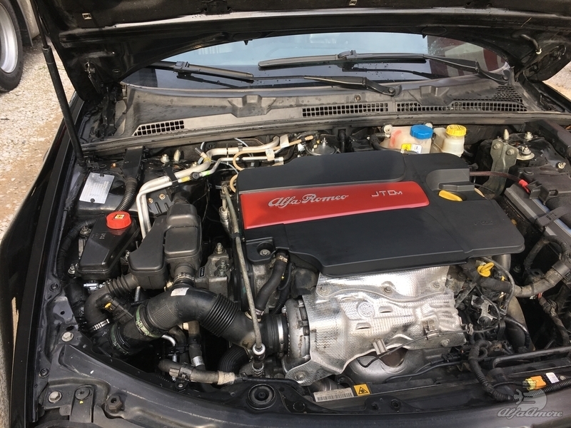

Ma feltöltöttem ablakmosóval a tartályt, majd utána letörölgettem a motort elfedő műanyag fedelet és azt tapasztaltam, hogy lötyög az egész, kézzel le lehet venni. Ez normális? Nem láttam viszont csavarnak a helyét ami rögzítené . Megnézné valaki, hogy ez ilyen, vagy valahol le van rögzítve? Köszi előre is!
