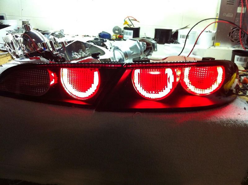

Angel Eye karikát tettek bele. Lehet venni előre gyártva, de plexi csőből lehet házilag is csinálni. Ledekkel van megvilágítva, illetve Alfacity-n egy kartárs ajánlott egy viszonylag új megoldást, világító cipőfűzőből is lehet csinálni. Ha elég erős leddel van megvilágítva nappal is látszanak. üdv

itt meg a hátsó

sziasztok igy hogy tudnám megcsinálni az elsö lámpáimat üdv

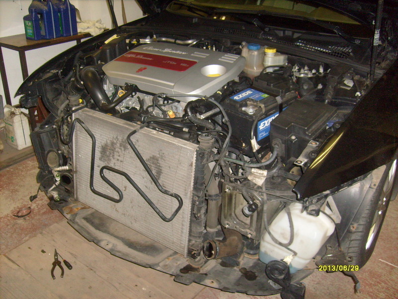

Pityukoma2013-06-29 22:55:58 // 37659
Erhard ajánlotta, német Wezel gyártmány.
Igen én is gondoltam rá, mármint hogy kiszedem a vízhűtőt is, de mindenhol az a bzi oldhatatlan egyszer használatos bilincs van. Még alszom rá egyet:-)
Eszembe jutottál az 5 perces lökös leszedéseddel. Nekem az elő csavar mindjárt bele is tört (bal szélső alsó torx). Na mondom ez jól kezdődik :-( Aztán a többi simán kijött. Most pár napig biztos pihenni fog. De kap új olajat, össz. szűrőt és hátulra új emblémát :-)

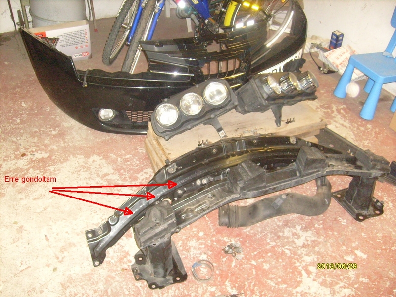

Egy kis info, ha újrfújod:
A zárhídon levő hűtők feletti műanyag takaró lemez bolháit csak roncsolással tudtam kiszedni. Kellet vennem újakat. :(

droberto2013-06-29 22:46:57 // 37656
Sőt, ha már így szétszedted, én a vízhűtőt is kiszedném és a hűtők tartóvasát + a bölcső elejét is rozsdátlanítanám, lefesteném, mert az gondolom gatya állapotban van nálad is. :(
Én sokkal jobban aludnék utána... (sajna én a hűtőket nem szedtem ki)

Sziasztok :-)
Ma délután kiszedtem a klíma hűtőt és a coolert. Döbbenet még a vízhűtőn is van jó sok nyárfaszösz:-( Holnap kimosom a coolert, a klímahűtő pedig megy a fémhulladékba. A vízhűtőt hátulról óvatosan sűrített levegővel kifúvatom. Arra gondoltam hogy a zárhidat (ha már úgy is ki van szedve) elviszem fényezőhöz. Bántja a szemem mert a tetejéről a géptető gumi szigetelése ledörgölte a festéket.
