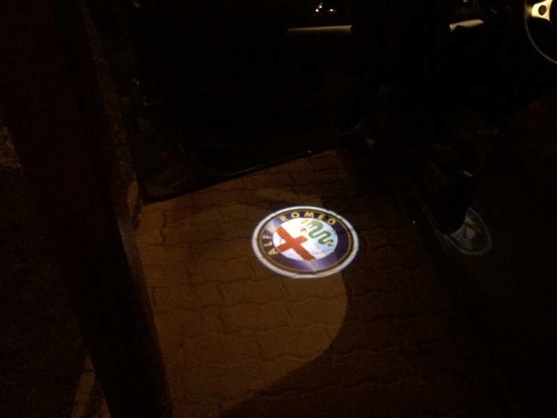

Alfa156SW2014-03-02 21:08:01 // 49280
csak megtetszett:)
GTPeti2014-03-02 21:05:26 // 49279
2 év múlva ritkább lesz az enélküli "Liebhaberauto", mint az ezzel felszerelt... B)
Piritu - 1.000.0002014-03-02 21:01:49 // 49278
Új vírus terjed? :-DD

Csak mert nem voltam egész hétvégén... Pityukoma állat lett a kilépőfényed! :)
