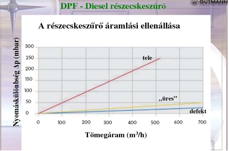

droberto2014-03-03 23:04:27 // 49389
A kényszerített regenkor elér a szűrő egy olyan hőmérsékletet, aminek égése ilyen füsttel jár. Normál viszonyok között ezt (ha jól emlékszem rendre 630°C fölött) nehéz elérni. A Forced regen jó a szűrőnek, de rossz a motornak (terheletlenül pörög és nincs menetszél sem ami hűtse).
Ami meg az olajhígulást illeti, az csak akkor lép fel, ha regen közben leállítod, nem kell aggódj.
droberto2014-03-03 22:58:07 // 49388
A százalékos érték egy számolt adat. A fene tudja, hogy a nyomáskülönbségen kívül miből számolja. Két dolog viszont biztos:
- tényleg nem a % a mérvadó
- nálam a képletbe (amiből számolja a százalékot) a nem megszokott használati körülmények rondítottak bele.
Akkor váltottam ki az első pályamatricámat és több mint 1.200 km-t mentem vele kizárólag pályán. (Ha emlékeztem, még örömködtem is, hogy hosszútávon alig dugul a szűrő) Amikor jött a krach, 70 valahány százaléknál állt a tömődés, holott már tiszta korom lehetett. Sajna nem volt nálam Notebook, és a maradék 60 km pesti dugózás feltette az i-re a pontot. Elkezdetek rondán kalimpálni a dugók és a szelepek. Battára a Zolihoz limp módba, még leevickéltem, de itt már olyan szintű volt a dugulás, hogy már a kényszerített regen se futott le (Olyan magas volt a nyomáskülönbség, hogy biztonsági okokból leállt.). Onnan vészmódban már csak 20 km-t tudtam, jönni mikor a motor belefullad a saját kipufogógázába.
Kezdek biztos lenni abban, hogy a megoldás itt tényleg az SW Update, ami már korábbi eltömődési százaléknál megindítja a regenerációt. Kicsit biztonsági megoldás, de jobb mint fekve maradni.
