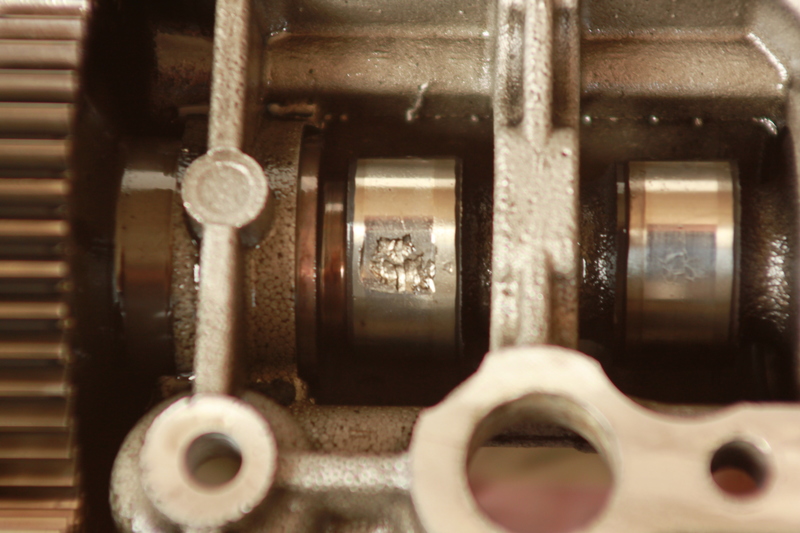

Beszéltem porlasztóssal is, aki azt mondta ,hogy ilyen hibát nem igen produkál egy porlasztó ,hát még négy. Ez korai befecskendezés ami rossz porlasztónál vagy csak bepisil , vagy késik. Manky azt mondja , valószínűleg túl nagy lett az előtöltés, de majd a program átnézése mond valamit.

A tbi-t hiába:( Manky mesterrel beszéltem,, csak dejzelt ír,
én a rigotech-et egyenlőre nem mertem kockáztatni, nem írtak még tibit de magyar országon senki sem, Manky szerint ha megvan hozzá a müszer/szerszám park és szakértelem, beválallható a tbi-t iratni... De szerintem a Novitech box a megoldás eddig legalább nálad bevált, hol és mennyíért, és melyiket vetted? Alfisti-nél láttam de a tbi-hez valóra azt írja : tesztelés alatt?!

Fel is hívtam Mankyt ! Úgy látom kemény menet lesz.

Nem irígyellek. Pont az ilyen esetek miatt javasoljuk ha valaki tuningról kérdez, Manky cartársat. Ő már jó néhányunk autóját csinálta. Panaszt én még nem hallottam, a hozzáállása és a korrektsége példaértékű. Ha kell még hónapok múlva is visszamehetsz, ha valamit módosíttatni szeretnél a programon.

lehet program hiba vagy porlasztó hiba is, ezért nem merem íratni a Tibit az még kényesebb jószág...

Erről beszéltem korábban. Lehet itt írogatni minden féle programokat csak hát érteni és kéne hozzá. Én kikérném egy igazságügyi szakértő véleményét is a helyedben.

Irattam a Rigotech-nél

Milyen chiptuning volt ezen? Megírattad vagy boxot vettél hozzá?

A képeken látszik ,hogy milyen kárt is okozott a vez.tengelyen. A négyesen a legdurvább ,de minden henger szívó oldalán látszik. Most megnézetem a tuning programot egy másik emberrel ,hogy vajon ő mit mond. Szívesen veszek véleményt ,segítséget, tanácsot, mert egy kicsit letörtem , meg a zsebem is kezd kiürülni.
