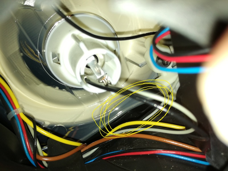

droberto2017-02-07 21:40:54 // 91193
Már pedig a LED-es izzó kiszedéskor mindig kihúzódik a foglalaltból. :)
droberto2017-02-07 21:38:03 // 91192
Sodrott rézvezetékkel nem nehéz kiszedni. Vissza kell blankolni, majd néhány rézszálat vissza kell hajtani. Ezt pedig már könnyen be tudod akasztani a T10-es lábába. :)
