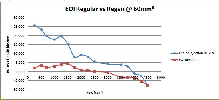

WarbiRunner (Gyuri)2018-03-09 14:33:02 // 106572
Ebben az elgondolásban is van ráció, ez biztos, ezt eltettem gondolatban :-)
Viszont nem bírtam ki, csak bedobtam excelbe egy igen meghosszított kávészünettel egybekötve a regen rail nyomást és start of injection-t. És megnéztem, hogy az End of Injection hogy módosul. Részben meglepő az eredmény, tessék, itt a görbe halmaz:
A bekarikázott rész a normál EOI-n ami nekem eleve nem tetszett, nagyon késői a befecskendezé vége. Ezt én "lekerekítettem", 8 fok az sok. 25mm3/inj az autópálya tempón egy nagyon jó fogyasztás, gyárilag inkább 30 környéke.
60mm3/inj már 350Nm fölötti lekérés, ennyire szerintem senki nem bántja a vasat regen közben:
Jó szórakozást az értelmezéshez, kíváncsi vagyok, hogy így mik a tanulságok. :-D

Egy régebbi mérésemet előtúrva jól látszik, hogy regen előtt simán van 300°C a füstgáz hőmérséklet.
Magyarul az írás szerint 1.9, 2.4 esetében csak a második szakasz játszik.

Az 1.9, 2.4-nél kipuff gáz első hőmérése a katalizátorban (a lemezek előtt) van. A második (és utolsó) pedig a szűrőben (a kerámia előtt).
Hidd el, hogy az >600°C-ot a katalizátor "készíti" és nem a motorból jön. Normál üzemben az 100-300°C-os.
