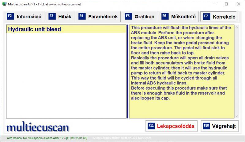

forrasr2021-05-14 08:48:11 // 55253
Nyerferdítés by google:
Ez az eljárás öblíti az ABS modul hidraulika vezetékeit. Végezze el az eljárást az ABS egység cseréje vagy a fékfolyadék cseréje után. Tartsa nyomva a fékpedált az egész eljárás alatt. A pedál először a padlóra süllyed, majd visszaemelkedik a tetejére.
Alapvetően az eljárás kinyitja az összes leeresztő szelepet, és mindkét akkumulátort fékfolyadékkal tölti fel a főhengerből, majd a hidraulikus szivattyúval visszaviszi az összes folyadékot a főhengerbe. Így a folyadék az összes belső ABS hidraulika vezetéken át kerül.
Az eljárás végrehajtása előtt ellenőrizze, hogy van-e elegendő fékfolyadék a tartályban, és lazítsa meg annak kupakját is.
Csabo222021-05-11 09:57:28 // 55252
Magyarul öblítés esetén a kocka esetleg koszos löttyét feldolgozza a tartályba?
147-156-gt abs rendszerére is érvényes ez?

forrasr2021-05-10 10:13:46 // 55242
A 2 hidraulika kör leürítéséhez, illetve a fékkörök légtelenítéséhez kell valaki a légtelenítőhöz is. (írja is a MES-megjegyzésben, azt el sem szabad indítani a légtelenítők kinyitása nélkül))
A hidraulika egységben lévő folyadék átöblítéséhez nem kell kinyitni a légtelenítőket(tartályban kell legyen elég folyadék és le kell lazítani a kupakot), elindítod a funkciót pedált nyomod lefelé ás átmozgatja a folyadékot az abs egység tárolói és a főhenger között.

pettinke2021-05-08 17:17:32 // 55238
https://www.alfadriver.com/forum/index.php?/topic/3299-abs-bleed-using-multiecuscan/
Ha jól értem, ehhez nyomni kell a pedált is közben.
AlfaGT2021-05-08 15:35:52 // 55237
Ma próbáltam beindítani az ABS szivattyút a MES segítségével , de nem történt semmi...?
Kiválasztottam a ,,hydraulic unit bleed” funkciót, végrehajtás, jelezte, hogy indul a procedúra, majd pár másodperc múlva írta, hogy ,,completed”, dehát nem történt semmi, a szivattyú meg se mozdult. Most nem tudom....
Csabo222021-05-06 21:40:18 // 55236
Működésre birod az abs rendszert. sztem ilyen esetben ő a benne levő folyadékot használja fel, szivattyúzza a fékvezetéken keresztül a kellő kerék fékéhez.
Miután a szmötyi elhagyta az abs egységet, a fékeken levő légtelenitő csavaron keresztül kinyered.
De sztem túl nagy jelentősége nincs ennek a kérdésnek. ha megfelelő állapotú a fékrendszer, az bőven elég.
Csabo222021-05-06 21:34:10 // 55235
Igen, ez alapján csináltam.
de nekem le kellett vennem az abs hidraulikus egységet, amiatt kellett légteleniteni.
AlfaGT2021-05-06 21:24:42 // 55234
Ha minden igaz, akkor ez lesz az: https://www.alfadriver.com/forum/index.php?/topic/3299-abs-bleed-using-multiecuscan/
Bilux2021-05-06 18:13:00 // 55233
GTA fórum link esetleg a módszerhez?
