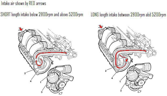

[k i z z o]2020-01-25 07:33:15 // 54751
Hidrotőke problélma van. Nem a "hengerfejből" megy le az olaj, hanem a hidrotőke ereszt vissza. Cseréld ki őket, vagy ha ügyesebb vagy akkor szedd szét őket megtisztítani.
Csontdaráló2020-01-25 03:38:55 // 54750
Nekem is 2.0 jts motoron van, nem TS. Az olajat a hengerfejből nekem is simán leereszti egy nap alatt. Illetve olyan tünetek is van, hogy nagyobb hajtás után, alapjáraton járatva a kocsit, elkezd szép lassan hidrotőke csattogás hallatszani. Tehát vagy nincs kellő olajnyomás alapjáraton, vagy nem tudom... Max jelen van az olajszint, selenia 10w60.

Levee156SW2020-01-24 10:06:03 // 54748
(Bocs h 3 hozzaszolasban,de picit nehezen indulok ma-meg annyi,hogy a fuvokak hibaja azt is eredmenyezi ertelemszeruen,hogy kevesebb olajnyomas jut olyan helyekre,ahova igazan kellene -es talan ez a legnagyobb baj.)
Levee156SW2020-01-24 10:04:02 // 54747
Azt a 1 csapagycseret en is furcsalltam-ha mar sorban kapni,es ott jar valaki. Teny, hogy ugyis a 3. henger a gaz, de a tobbinel is amennyivel szukul az illesztes,annyival tobb nyomas jut a problemas helyekre.
Levee156SW2020-01-24 10:01:59 // 54746
A fuvokak altalaban nyitott allapotban ragadnak be,mikor megfaradnak, igy kontrollalatlanul fossak az olajat felfele ha kell,ha nem.
Ez a ha nem jellemzoen alapjarat-2000 kozti fordulattartomanyban, kis-kozepes terhelesnel a legkellemetlenebb. Nekem mindig ott dobalta be a katalizator-hatasfok hibakat az ego (es emiatt persze jobban is fogyo) olaj miatt.
A masik,hogy leallitas utan elengedik a hengerfej felol az olajat, igy 1-2 nap utan inditva hidrotokecsattogas van 1 masodpercig,mig fel nem er.
Ezek a jelensegek a csere ota megszuntek.

Na igen, ezt lenne jó tudni, hogy gyárilag, mikor szabályozza a szívócső hosszát, illetve mikor fokolja el a szívótengelyt :)
Levee156SW2020-01-17 11:31:25 // 54734
Szivocsohosszal is varial, gazpedalallastol is fugg, hogy mikor melyik melyik allasban van. A 4 lehetseges variaciobol 3 biztosan elofordul.
