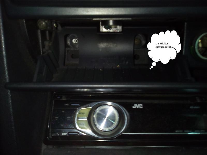

IZT2020-07-21 12:17:08 // 144061

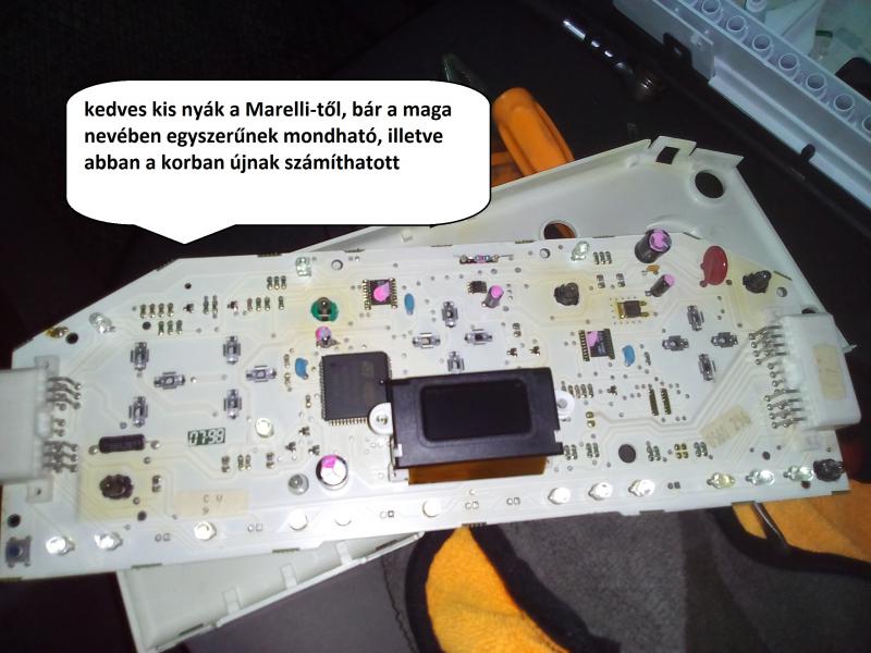

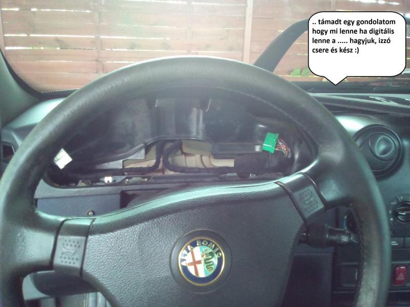

Kedves Fórumozók!Masszív köszönet a segítségért Warbirunner,HanGya,Kau tagoknak végre sikerült kicserélni azokat a bizonyos T5 izzókat amik beutazták hajón a világot hogy bekerüljenek egy 21 éves vasba! :)
Nektek nem újdonság, nekem az volt - a műszerfalbontásra gondolok - mert ilyen idős korban már nem csodálkozok hogy kopnak a műanyagok bolhák, de jöjjenek a számotokra már ismerős képek;
ui: aki ebbe belevág aznap előtte aludja ki magát :D

Kau2020-07-17 19:45:38 // 144059
Nem, a keret mögött is vannak csavarok. A plexi körüli keretet húzod magad felé. Alul érdemes picit alányúlni egy csavarhúzóval, mert középen van rajta egy bepattintható műanyag. Gyújtás ne legyen a kocsin! Kibuktatod az óracsoportot, lehúzod a hátuljáról a csatit és máris a kezedben van. Ha kicserélted az égőket (rizsszem izzó), csak akkor nézd meg, hogy világít-e, ha a csatit visszadugtad, különben világítani fog a légzsák lámpád, szakadást érzékelve. Ezt szinte mindannyian elmondjuk, mert sokan jártunk már így :)))
IZT2020-07-17 16:08:53 // 144058
Újabb IZZÓS kérdés :D, műszerfalszámlap mögötti lámpákat cseréltetek már? Elől a két csavart látni a plexinél, azt kicsavarva levehető az egész??
Előbb mindig kérdezek, mert a biztosra megyek eddig is sokat segítettetek! :)

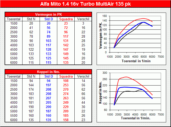

Úgy látom nagyobb a tarcsi a 135 lovasban ;-)
