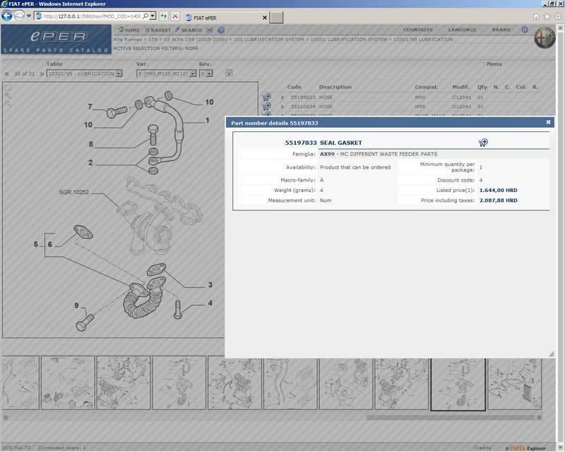

Megrendeltem tömítést biztos, ami biztos. 2130 HUF lett a vége, jövő hétre lesz meg.

droberto2013-05-03 22:07:51 // 34903
Mielőtt neki állsz vásárolni, próbálj húzni a csavarokon. Elvileg lapostömítés (ePer szerint), úgyhogy sanszos, hogy megoldja.
