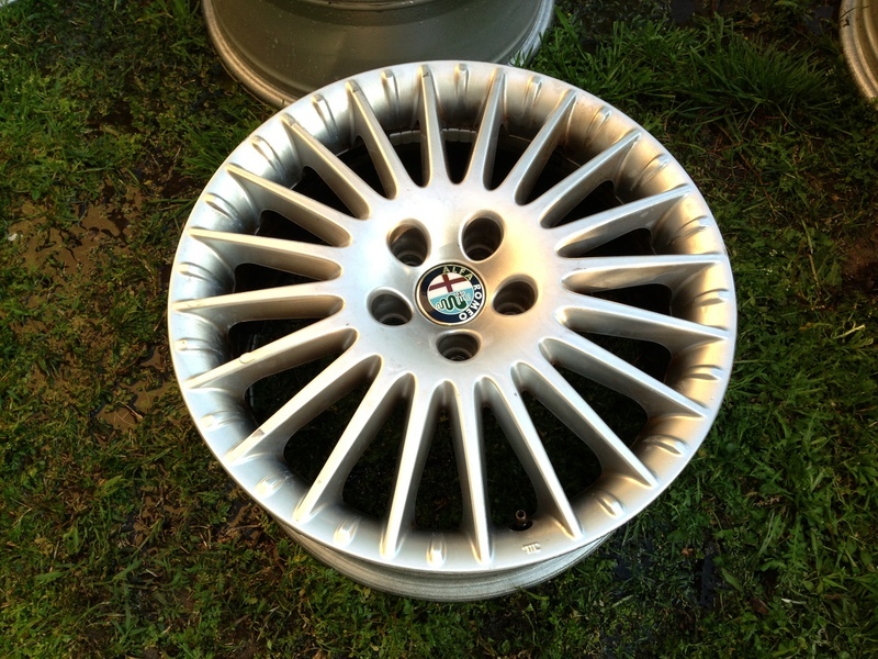

Teljesen jó ár érte, én téligumival vettem (amit most koptatok nyáron) 70-ért, de csak mert a csávónak nem volt jó. Amúgy 90-ért vette. VIGYÉTEK jól néz ki!
Alfa156SW2013-04-26 08:10:21 // 34685
igazán baráti az ár szerintem annak tükrében,hogy az újat 205.000 ért árulják!!
