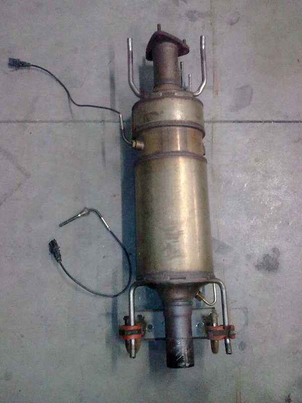

másik dilemmám, hogy DPF csőhelyettesítésnél egykét ilyen található, eladó vackon meghagynak hő és nyomásérzékelőknek helyet az üres csövön, valahol pedig csak üres cső lesz... Elég üres cső, nem? ha kiírják, akkor ezen érzékelők, adatok nem kellenek, nem?

Hát ez az aláfekvés macerás nekem a társasház előtt a parkolóban, szülői ház meg messze és mire arra megyek már lehet ki lesz írva DPF és ki kell venni, amit akkor tudnék lemérni, de legyártani nem lesz idő... Amúgy nem szükség, csak gondoltam hátha valakinek műszaki rajza vagy kéznél lévő lemérhetője van :)
Amúgy hossza, csőátmérő egyik végén és csőátmérő másik végén (esetleg csővastagság) és a csatlakozás adatai ("háromszög adatai" lyukosztás)... egy ilyen 0-ról történő legyártához szükséges adat: cső

a kijelző ugyebár 0,0; 0,8; 1,6 szerint van skálázva. A kijelző szerint tehát a max. érték 1600 mBar. De nekem a tegnapi FES-játszadozás során írt ki 2 390 mBar-os értéket is. Erre írtam neked, hogy van 2,0 Bar feletti értékem.

Persze a doboz miatt, nagyon megemeli a nyomást,amit az ECU nem tolerál! :)
