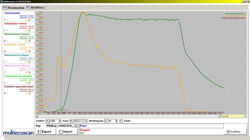

Csabi2014-03-03 17:38:12 // 49318
Jah, a régi programmal nekem is 1000km volt , az újjal ~400km és pontosan 10perc...szerintem ez arról szól, h nagyobb tartalékot építettek be szoftveresen, itt arra gondolok, regenkor a korom80-90%-a elég az első 1percben ha megvan a 600-650°C folyamatosan....de ahogy Mzo is írja a körülmények, és a vezetési szokások nem mindig megfelelőek...
sárga vonal: a DPF ellenállása
zöld: a hőmérséklet ~650°C
ezért fontos h egyenletes gázzal menjünk regen közben, és ne ész nélkül gyorsítgassunk, mondván "most jól kiégetem"....ahogy elveszed a gázt egyből hűlni kezd a DPF, és megszakad a korom égése....gázadásra megint nyomja be a naftát, h meglegyen a 600+ hőmérséklet...
