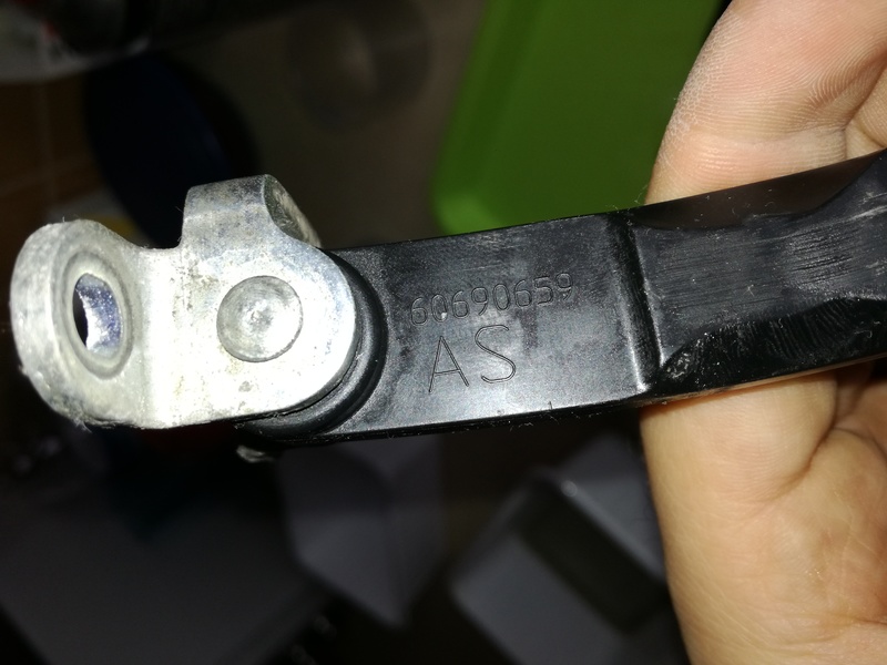

David | Centocinquantanove2017-03-18 15:18:23 // 92821
A mai napon a linkelt leírás szerint kiszedtem a bal első aljtóhatárolót.
Egész simán ment, a probléma ezen a képen látszik:
Az egyik oldali rugó kettétörve esett ki a szerkezetből, zsír pedig alig volt benne valahol.
Hátha sikerül alapon azért szétszedtem, lemostam féktisztítóval, majd szépen bezsírozva összeraktam, és ment vissza a helyére.
Az eredmény nem 100%-os, gondolom főleg a két fél rugó miatt, tehát hamarosan cserés lesz. Cikkszám:
Van még hangja, de korántsem olyan zavaró, mint volt.
