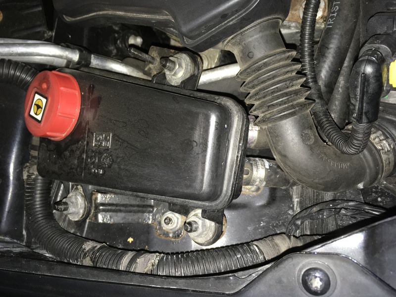

Az egy amolyan beakadós bilincs, célszerszámmal könnyen visszatehető, de nekem anélkül is sikerült. Ha az olajnak égett szaga van akkor cseréld ki, a szar olaj is szép áttetsző :-( Nem tudom ki csinálta még Pityukomán kívül úgy az olajat, én a 145-ben cseréltem, de nem volt ideje beröffenni, csak indítóztam és súlyos sebességgel tolta a fiamra az olajat :-( Tehát csak óvatosan.

Nekem ilyen tartályom van, az a bilincs nagyon ott van. Nem is könnyű odaférni, és olyan szorosnak tűnik, hogy nem lenne egyszerű lehúzni. Pityukoma blogjában olvastam, hogy nem oldható bilincs, ezért kell cserélni. Viszont benyúltam az olajba, és olyan szép tiszta, áttetsző, lehet hogy mégsem piszkálom :)

1.5 liter kell a cseréhez, nem kell új bilincs... a visszatérő ágat lehúzod bedugod egy petpalackba, alapjárat, öntöd az olajat a tartályba, valaki közben forgatja a kormányt jobbra, balra, mikor jön a friss olaj leállít, cső vissza a helyére, tartály szintre tölt... KB 3 perc

Ezen felbuzdulva, meg már amúgy is régóta tervezgetve, átöblíteném a szervót. Tutela GI/R, de mekkora mennyiség? Ha öblítek is, gondolom több. De mennyi az annyi?
Esetleg érdemes először átmosni, valami olcsóbb szervófolyadékkel, aztán utána beletenni a tutit?
A bilincsek a tartályon tényleg egyszerhasználatosak? Először szerezzek be újakat?
