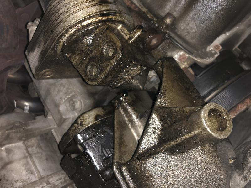

Sziasztok,
Sajnos nagyon laikus vagyok fe van egy nagy problémám. A 147-és alfámnak a klímával voltak gondjai, elvittem szerelőhöz, cserélek rajta sok mindent. Viszont most jó 1500-2000 km után egy érdekes hangot hallottam a klíma és a vezérlés felől. Főleg balra kanyarodásnál és ha a klíma is be van kapcsolva...
Ma tudtam alánézni... nos nem tudom mi a neve az alkatrésznek de három csavar rögzítené a blokkhoz talán... a csavarok nem voltak rendesen visszatekerve gondolom és elengedtek..,talán a jobb első kerék felfüggesztéshez tartozik. Jelenleg rá van nyomós a a vezérműszíjat védőburkolatára... el fogja tépni.
Mit tudnék vele itthon csinálni?

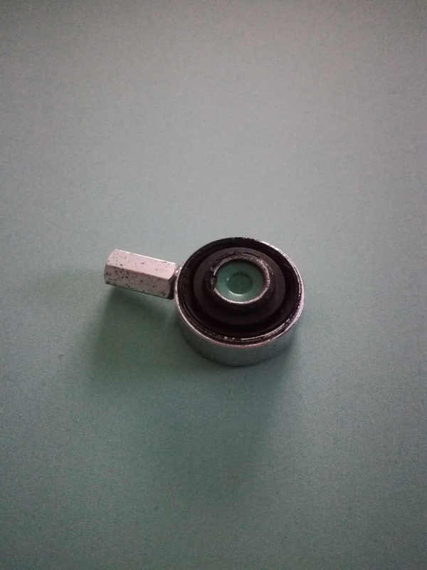

156-on es tipustarsain a hatso keresztstabilizator kutyacsontja azert muanyag, mert le-es vissza is lehet pattintani, vagy csak a kis erohatasok miatt?
(Rugocsere kozben az alvazvedoben uszo anyat annyira sikerult lehajtani,hogy most se ki,se be.)
