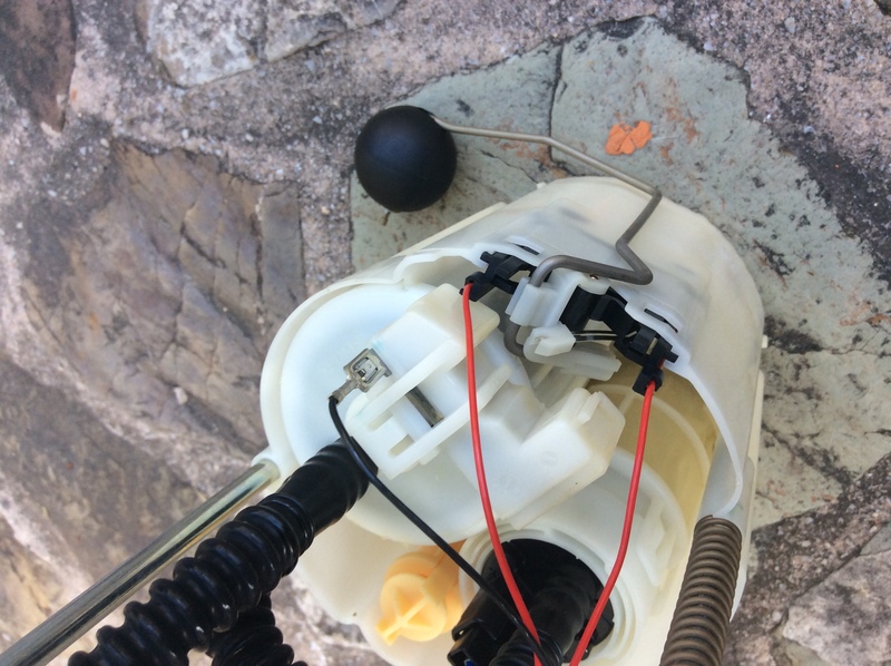

AlfaGT2018-08-20 00:10:00 // 54115
Megoldódott a probléma 😀. Végül is a benzin nyomás szabályzó (ami a szivattyú egység része) gumi tömítése adta meg magát, így mindig elszökött a nyomás. Mondjuk azt nem értem, hogy hogyan tud ennyire szétfoszlani ez a tömítés, vagy széteszi a benzin? Eddig sima 95 ös benzint tankoltam, lehet, hogy áttérek valami prémium üzemanyagra, talán kíméletesebb lesz a kocsihoz..
