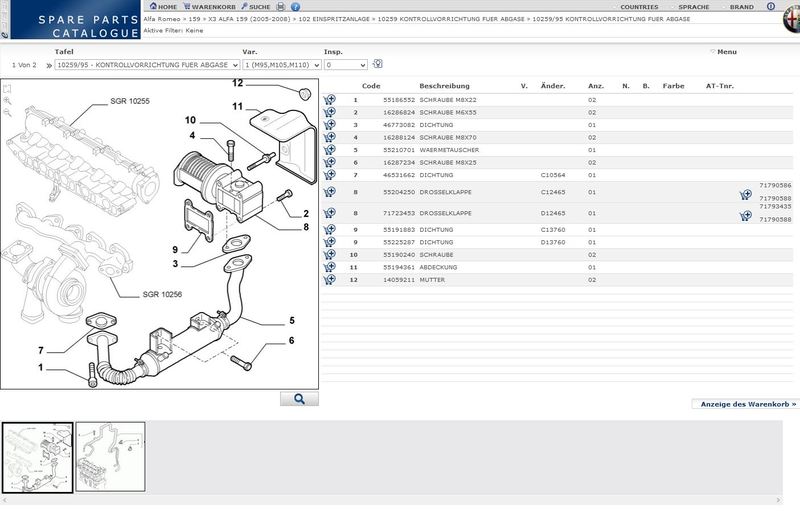

Az EGR-nek nemigen van köze a DPF-hez, max közvetetteb. Jól mondja az előttem szóló CarTárs.
A DPF eltömődését az esetek nagy többségében (a 2.4-nél főleg) a nem megfelelően működő injektorok okozzák. Persze ha behal az EGR, és lyukas a turbocső, akkor egy rendes dízel füstölne mint állat, ebből látnád hogy DANGER van. Namármost a DPF ezt szépen megeszi, nem látszik, de a DPF se tud vele mit kezdeni hosszútávon, aztán szépen eltömődik. Szóval első körben ki kellene sakkozni mi a retek okozza az túlzott kormolást. Aztán ha az megvan akkor lehet szórakozni a tisztításával, vagy inkább cseréjével.
Nyilván ki is lehet venni. Az EGR lefalazása nagyon jótékony hatású, persze nem túl zöld, de legalább nem baxxa tele korommal a szívó oldalt.
De persze el is adhatod...

Most látom h 2,4... Akkor inkább kiölném mindkettőt valakivel aki ért ia hozzá... Itt az oldalon találsz 2 ambört is rá..
frusciante2018-05-23 22:11:58 // 53932
Szerintem a dpfet tisztítani butaság... tüneti kezelés.... Ráadásul két tisztítás árából majdnem veszel egy újat...vagy Egy tisztítás árából offolod... Inkább meg kéne nézni miért tömődik el... Persze ha nem a sok városi használat az oka...egeret is kiölheted teljesen bár én nem értem h a ledugózott egr h oldja meg a dpf eltömődöttségének a problémáját de én nem is vagyok szakember... Igaz én azt gondoltam, h az egér ha nincs lefalazva csak elvesz egy kis kormot a dpftől azáltal h visszavezeti így nem vele hanem a motorral eteti meg, de akkor valszeg vmit rosszul tudok. Ha pedig szeretnéd eladni itt is hírdesd meg. Hibásan apró pénzért tudsz eladni bármilyen kocsit, ha meg megcsinálod butaság eladni de ezeket nyilván te is tudod.

Szido2018-05-23 21:21:12 // 53930
Kész, elfogyott a türelmem és a kedvem is. :(
Pár napja kérdeztem az EGR falazásról, jöttek is válaszok.
Azóta ami történt: szétszedtem az EGR-t. Közben elszidtam az összes olaszt,
mert a kiegyenlítő tartálytól alig lehet hozzáférni, és valami kábeltartó konzolt is
le kellett szedni előtte. Na mindegy, leszedtem, és akkor láttam meg, hogy már
az előző tulaj (mármint valószínűsítem, hogy ő) lefalazta a bemenő (téglalap alapú)
résznél. Csak 4 darab 10-es furat volt a lemezen. Gondoltam akkor a megrendelt
ovális lemezt beteszem a másik oldalára. Keserves 2 óra után sikerült összeraknom
az egészet. Próbakörön nem jelzett a computer.
Viszont sajnos a turbó most valahol kifúj, és a legkisebb gázadásra is úgy süvít, mint
egy Tatra.
Az egészben az a legszomorúbb, hogy 2 éve erőtlenkedett a kocsi, és akkor Szamosiék
azt mondták be volt ragadva az EGR. Diagnosztikai okokból ledugózták, aztán amikor
rájöttek, hogy az a baj, kitisztították a szelepet, és utána megjavult. Másfél évvel később
a részecskeszűrő kezdett jelezni, hogy nem tud regenerálni. Most kitisztították, és
javasolták, hogy dugózzam le az EGR-t, mert az okozza, hogy eltömődik a részecskeszűrő.
Azt hiszem most lett egy eladó 159-esem. :(
