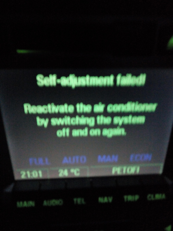

pettinke2018-07-28 21:40:35 // 54072
Lehet, hogy elindul, de közben leesik 10V alá a fesz, és meghülyül minden, hiába röffent be.
Szido2018-07-28 20:39:37 // 54071
Szerintem is mindenképpen villamossági probléma. Ennyire egyszerre nem romolhat el minden. Az akksira nem gyanakszom, mert ott párszor beindítottam, és egész jól indult.
A generátor nem jelzett hibát (sajnos azt is tudom, hogy nézne ki).

Szerintem a légterelő lapocskákat nem tudja beállítani, vagy elakadt, vagy a léptetőmotor beszart.

Ez valami akku probléma, vagy az zárlatos / lemerült (nincs töltés), vagy lelazult (test)kábel, esetleg még valamelyik nagyobb biztosíték.
