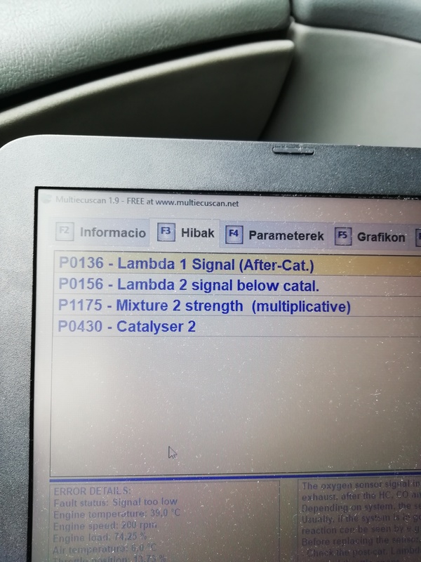

aranytl2019-04-08 09:32:10 // 54407
Levee156SW2019-04-08 09:05:17 // 54406
Szia,
elso korben maguknak a hivatkozott szondaknak es a legtomegmeronek a jeleit neznem meg,h ertelmes tartomanyban mozognak-e.
Ha igen,akkor hengerenkenti injektor-korrekcio (ez engem is erdekelne,hogy mivel),illetve gyertyak-trafok atnezese(utobbi legalabb fizikailag).
