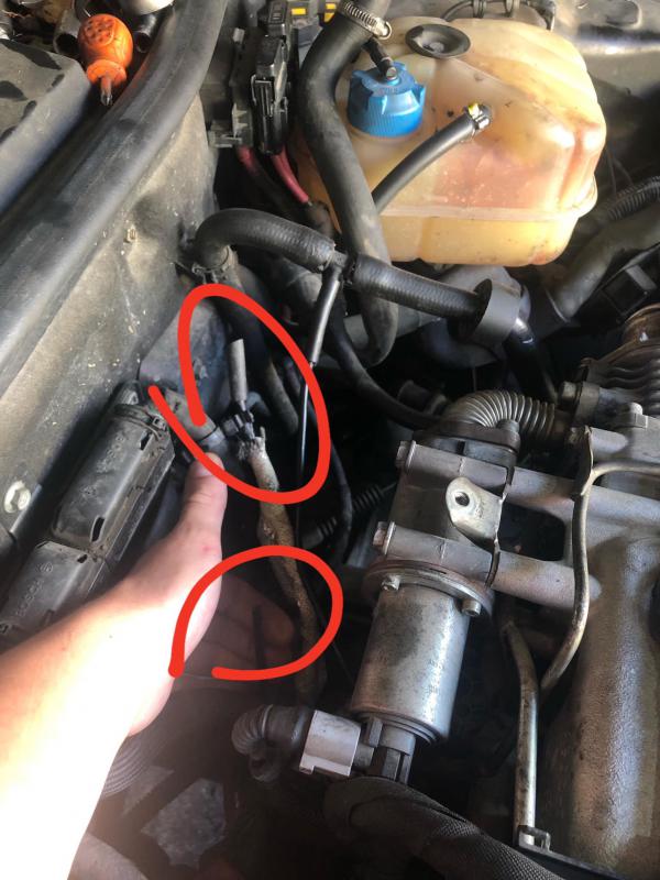

Gabrolo2019-09-28 13:04:40 // 54549
166 2.4jtd 10v szerintetek ez a két cső hova való? Esetleg valaki tud képet küldeni róla?
Köszi!
Köszi!
