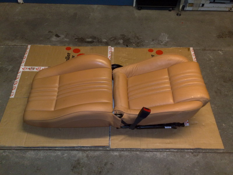

droberto2012-11-03 20:40:04 // 26469
Ma bekerült az ülés. Egyenlőre fűt... :)

droberto2012-11-02 19:52:38 // 26458
Ez a nap is úgy ment el, hogy egy csavart se tudtam megmozdítani a hülye eső miatt! Pedig ma terveztem berakni az ülést, bezsírozni ezt-azt és kereket cserélni. :(

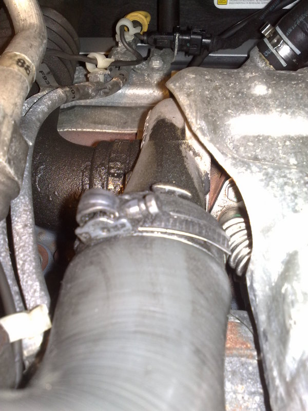

droberto2012-11-02 12:46:55 // 26456
Pedig az lesz az, van ott egy beszúrás, mellyel el van vékonyítva az anyag.
droberto2012-11-02 12:44:39 // 26455
Én is valami ilyesmire gondoltam, csak azzal a különbséggel, hogy a letörés az nem rendelteésszerűen törik le, hanem csak túlhúzáskor. Kéne lennie egy nyomaték értéknek...
Egyébként húztam rajta vagy 1-1,5 fordulatot. Most meg olyan mitha a bilincs felső fele belevágott volna a gumiba. Mindegy. Egy biztos, ahogyan sejtettem is ott kifújás van, nem a cső anyagán diffundál ki az olaj. Csak azt nem értem, hogy miért van olaj a szívó oldalon?!? A turbó tengelyének kenése miatt szivárog ki? Úgy olvasom nem egyedüli a problémám! Az 1.5 dCi-vel is megesik már 20.000-nél.

Bilux2012-11-02 07:12:47 // 26452
Ez ilyen gyárilag akkor van nyomatékra húzva ha letörik a feje ha jól tudom.
