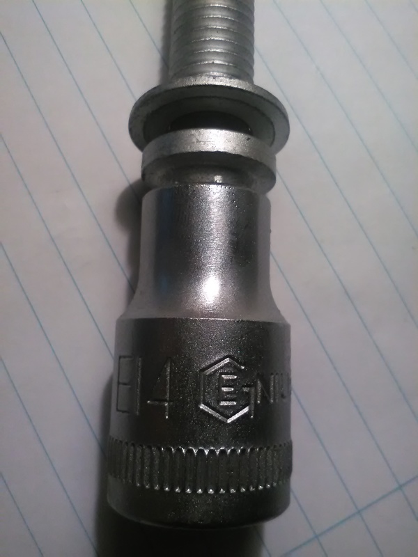

Bocs, E-Torx hosszú nincs :-( rosszul emlékeztem.

Igen ez a RIBE. Hétvégén adok neked kölcsön. Van Ribe hosszú-rövid, van Torx hosszú-rövid és van E-Torx hosszú-rövid készletem is. Tökéletesen megértelek. Utálom ha valami hozzáértő "szagember" még előttem lesarkalja a csavar fejét (pláne ha az belső nyílású) majd úgy ahogy az van vissza teszi a helyére, aztán jót röhög a markába hogy na ugye ő célszerszám nélkül is meg tudja oldani mert akkora profi és lesz@rja a következőt aki ki akarja tekerni a helyéről. Annak idején megvettem a Cromához a 38-as 3/4"-os dugókulcsot is a féltengelyhez + a 25-ös dugót is csakhogy ne kelljen gányolnom és szenvednem szereléskor. Bár sokak szerint én gondolom rosszul :-DDD

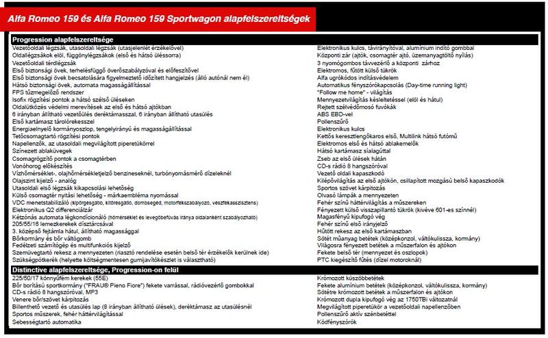

Piritu - 1.000.0002016-12-08 22:13:59 // 88187
Előre szólok, hogy nem kis fába vágtad a fejszédet.
A TI a Distinctive felszereltség bővítése, a Distinctive pedig a Progressioné.
Az egyes szintek országonként és szinte évenként változtak.
A beltér színe pedig a külső szín alapján is változott, választható volt.
Nem beszélve arról, hogy lehetett kérni a listán nem szereplő dolgokat is a kocsihoz.
pl. a 2011.06-i lista
tdemeter2016-12-08 21:38:14 // 88186
Mivel csicsásítom egy kicsit a gépet, próbáltam utánanézni, hogy milyen is egy TI, vagy 2009 utáni fekete tetőkárpittal rendelkező változat színösszeállítása.
Ebből azt vettem észre, hogy
1, rengeteg, 2009 utáni gép (de még 2011-es is) van a piacon aminek az óracsoportja nem piros szélű, hanem facelift előtti. Az opció volt? De tényleg rengeteg ilyen van...
2, nem világos, hogy a karbonozás a közép koznolon, illetve a kormányon opció volt-e, vagy ami a neten van ilyen eladó autó, az már utólagosan lett ilyen.
3, Attól, hogy a középkozol sötét, néhány autónak a kormánya és a szélső díszcsíkok nem azok, hanem ezüstösek. Ez kérhető volt?
4, Igaz ez olyan vasakra is, amelyen jól látszik, hogy a szálcsiszolt hatás gyári.
5, a fekete tetőkárpit+fekete bőr üléses vasaknak milyen színű a kalaptartójuk (szedán) ?
6, Ha leírná néhány érintett, hogy neki milyen a gyári összeállítása (fekete kárpit mellett a kormány, középkonzol, díszcsíkok, óracsoport és kalaptartó) azt megköszönném:)
emGéza2016-12-08 21:34:44 // 88185
Liquid2016-12-08 21:17:59 // 88184
Liquid2016-12-08 21:15:06 // 88182
ez torx, de az a csavar nem torx :) Bakker, hülye vagyok hogy ne fotóztam le...
Piritu - 1.000.0002016-12-08 20:58:40 // 88181
Innen tudsz letölteni könyvet magadnak.
emGéza2016-12-08 20:37:50 // 88179
Sőt! Még a hátsólámpa rögzítője is ilyen .
Liquid2016-12-08 20:13:01 // 88177
biztos? nagyon nem úgy néz ki. Az egyenes nem csúcsos.
A hűtő tartály mellett balról asszem valami relédoboz vagy mi van, illetve ott a gázolajszűrő ezeket rögzíti a tűzfalhoz. Nem nagy problem, mert levettem hatlapos dugókulccsal, csak szeretem ha van célszerszámom :)
Liquid2016-12-08 20:11:20 // 88176
igen ott olyan volt :)
hg6idn2016-12-08 19:23:44 // 88175
Akkor sorry:), még a TS belsejében ezek vannak:)
Liquid2016-12-08 19:21:15 // 88173
Ilyeneket én is találtam... viszont nekem ennek az "inverze" kellene
hg6idn2016-12-08 19:15:43 // 88171
Én Bp, X. Gyömrői úton lévő: http://www.szerszamoutlet.hu/index.php
vettem. Talán Yato, barkácsból a jobbak közé tartozik.
Liquid2016-12-08 19:12:01 // 88170
A motortérben található RIBE csavarokhoz hol lehet dugókulcsot kapni? Már az is segítség lenne, ha valaki meg tudná mondani pontosan mi a neve :)
Köszi!
Köszi!
Jossi2016-12-08 18:09:31 // 88169
Köszönöm
Jossi2016-12-08 17:19:14 // 88167
Sziasztok!! A szíjakat(generátor,klíma) hány km vagy év után kell cserélni?? 1,9JTS
Kolci2016-12-08 14:30:02 // 88166
De leszedni úgy is lehet, hogy óvatosan elvágod pl felx-szel, csak nagyon büdös a hogy ég a gumi.
Kolci2016-12-08 14:28:12 // 88165
Feltámasztod a szilentet a prés asztalára, úgy hogy a lengőkar azon lóg és egy dornival, vagy crovaszárral megnyomatod a préssel a lengőt ott ahol beledugták a szilentbe.
emGéza2016-12-08 13:41:00 // 88164
És , hogy/mivel szeded le a szilentet a lengőkarról ?
Kolci2016-12-08 13:36:29 // 88163
:DD
Gépműhelyben egy ezresért megcsinálják pikk-pakk, csak fuvar legyen odáig :)
emGéza2016-12-08 13:34:30 // 88162
Vagy egy méretes satu .
Kolci2016-12-08 13:31:27 // 88161
Ne üssed, mert csak szétvered az alu lengőkart. A szilent ahol csatlakozik a lengőkarhoz, ott gumiborítást kapott, és kalapálásnál csak rugózik.
Présgéppel két perc a csere, s közben megpucoltad a lengőkart is.
Nem kell nagy tudású gép, csak férjen bele a lengőkar :)
emGéza2016-12-08 13:29:09 // 88160
Nekem mindkét oldalit cserélni kell . Majd tavasszal ...
Martin Kovacs2016-12-08 13:21:03 // 88159
Basszus az jó szívásos meló lesz akkor :/ Köszi cartars ! :D
emGéza2016-12-08 13:08:52 // 88158
Szerintem ki kell venni a lengőkart , és némi kalapácsütés kell a szilentnek a le és
fel kerülésre .
fel kerülésre .
Martin Kovacs2016-12-08 12:15:37 // 88157
Cartarsak ! :)
valaki cserélt mostanában bal első alsó hátsó szilentet ?
Mekkora procedúra ? Elég csak a három szilent tartó csavart kivenni és simán le tudom róla húzni vagy egész lengőkart kell kivenni ?
Liquid2016-12-08 10:07:19 // 88156
Oda való, van respektje a pályán ezt tapasztalom én is :)
Giuntini2016-12-08 09:12:03 // 88155
Arra is tervezték! Gyűlöli a várost! Nem az ő terepe. A DPF-et agyonvágja, sok regenerálás, ami a motornak sem jó. Ezt a gépet hajtani kell. Így 150-el, akkor a világból kimegy.
Erhard 242 (Pure Energy)2016-12-08 08:59:12 // 88154
arra a legjobb választás
WarbiRunner (Gyuri)2016-12-08 08:56:16 // 88153
Hát jó jó.. ,csak ezt elmagyarázni nem lehet :-) Országúton nem adta ki ennyire. Jó volt, csendes, ha odaléptem dühöngve megindult.
A feeling amit pályán ad, az nagyon más. Az, hogy 150 tempomat, beszélgetsz, halkan(!) megy a zene a háttérben. Ha utolérsz valakit, finom érintés a fékre. Már húzódik, 'Res' gomb. Debrecentől Budapestig és vissza egyetlen egyszer jöttek ki elém. Semmi dúródás, semmi agresszió, 150-nel végig engednek a pályán. A 146 elől is pucoltak, de azt tolni kellett hozzá látványosan. Konkrétan most nem is emlékszem, hogy hogy jutottunk fel Bp-re, nem igényelt annyi figyelmet az egész. Közben meg ha kell akkor csúnyán megindul... Szuper túragép. Végül is pont erre vettem, reményeim szerint 90%-ban pályán fog menni.
Erhard 242 (Pure Energy)2016-12-08 08:40:43 // 88152
azt hittem valami Giulia Crosswagon lesz vagy ilyesmi ... végül is mind1 a neve jól néz ki :)
ide meg el kell mennem úgy látom
WarbiRunner (Gyuri)2016-12-08 08:01:16 // 88151
Na nekem meg erre mondta a szerelő, hogy hülyeség. Az olaj bent kering, ha szennyeződés van benne, az a rossz helyre oda jut magától is. Ha kívülről jut be cserekor, az gáz, ezt tiszta körülmények között kell cserélni és kész.
Viszont szerinte csak a mosatásos cserének van értelme, azzal távolítod el azt a sok apró finom részecskét a váltóból, ami a szeleptömbre veszélyes.
A belső kuplugtárcsa 'porát'. Ami a pici dugattyúk alatt úgy viselkedik mint a csiszoló por.
Aztán majd kiderül. Csere után megírom, hogy mi lett.
Haddel2016-12-08 07:55:25 // 88150
Top Gear szerint a mádodik legélvezetesebb ut. Első a Transzfogarasi hágó. Nagyon szép mindkettő.
