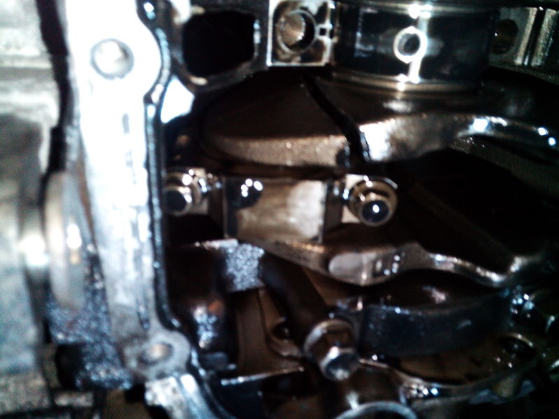

ott22172016-05-11 13:37:51 // 82879
Az második nyugvó csapágycsésze egyik csavarja full ki volt csavarodva, így amikor rendesen elrúgtam az autót valószínűleg engedett annyit az alátámasztás, hogy tört a főtengely.Az hogy hogyan tudott kicsavarodni, csak elméletem van,még minden gyári volt a
blokkon. Ja és a kicsavarodott csavar teljesen hibátlan, menet is tökéletes. A bontós srác szerin már találkozott ilyennel. Ezek szerin vagy a gyári meghúzása rossz , vagy kicsi a gyári nyomaték ,és a rezonancia lelazítja plusz a tunig is besegíthetett. Beszéltem a tuning céggel is ,hogy nézzék meg a programot ,amit feltöltöttek. Levettünk egy-egy hajtókar és nyugvó csapágyat és teljesen hibátlanok, kivéve az 1-es hengernél, ami érthető hiszen a törés miatt úgy kóvályog, mint én sok-sok whisky után./én kijózanodok,de a főtengely az meg már ilyen marad örökre/. Az olajnyomás , a vízhőfok is mind redben voltak. Most már csak az vígasztalna egy kicsit ha a szelepek és a hengerfely megúszta volna , mert a törés ellenére a főtengely nem tudott elfordulni egymástól és a vezérlés is elsőre úgy néz ki ,hogy a helyén maradt. Azér nem kell megilyedni a tuningtól /a jó tuningtól/ mert egy jó motorral nem igazán történhet ilyen. Ja és én inkább az optimalizálás felé állítattam a tuningot, így pontosan 19 lóval lett több a verda. Azért is mentem ehhez a céghez mer 15 éve foglalkoznek ezzel és 1 év garit vállaltak rá. Ha tudtok azér segítsetek ,hogy honnan szerezzek be jó áron és jó minőségben alkatrészeket !
Üdv : Ottó
Üdv : Ottó

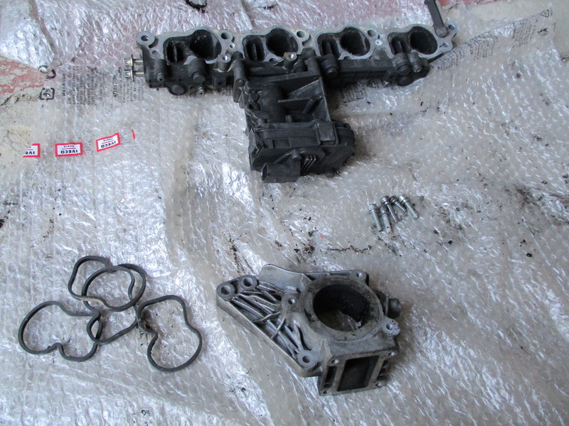

sajnos a műanyag szívosorból csak gyári van nem olcsó... érdemes a lapátokat kiszedni, a forgáspontokat ledugóztatni... nem kell kiírni semmit a szívósorhoz, csak nem lesznek lapátok, semmit nem fogsz észre venni csak legalább nem megy tönkre....

Hát ez belémdobta az ideget a 200 ezer az 1.9 szívósorért. Az öthengereshez a gyári kerül 130ezer forintba Ofiéknál, és az jóval drágább a négyhengeresnél. Nekem tavaly a generálnál kellett cserélni, én vállaltam a szívósort, mert alacsony fordulaton is meg van az erő. Tisztítani ezt nem igen lehet, mert ennyi kilométernél már biztos van lógása a lapátkáknak. Gondolkozz, ha elviszed kitisztítani, és utána kikötni a lapátkákat az is egy halom pénzbe kerül, plusz ki kell iratni. Nekem Szatyi tett bele vadiúj Pierburgot, a gyárit, ő hozatta, és a felébe került. Mondom az öthengereshez. Gondold meg, mielőtt belemész ilyen ledugózási akciókba. Keresd meg Satyit!
ott22172016-05-11 09:44:57 // 82870
Szekszádon. Az egyik nyugvócsapágy csavarja ki volt esve. Azt mondják a bontóban,hogy néha ez előfordul,de hogy pont nálam !
KollerT2016-05-11 09:29:55 // 82869
1,9 es a motorom, műanyag szívósorral 😔😔
KollerT2016-05-11 08:50:12 // 82868
SZÍVÓSOR
Sziasztok,
nem tudtok valakit, aki ki tudja tisztítani a szívósort és utána mondjuk kikötni? Mert ahol voltam ott mindenképpen újat szeretnének belerakni, de az 200+, amit kicsit sokallok, ha úgyis úgy a legjobb, ha ki van írva. (Mankyval íratnám ki.)
Előre is köszönöm!! :)
Tamás

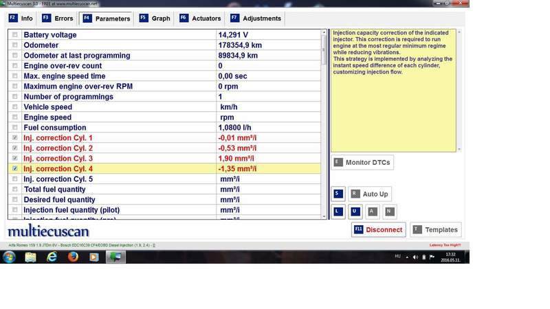

Hát az órában 160k van jelenleg, ami kicsit hihetetlennek hangzik, de diagnisztikával a szerelőm összevetette az adatokat, meg körbe jártuk a kopó alkatrészeket is, tehát reális lehet. Szeretnék hinni a tündérmesében! :) Minden esetre nincs nyom arra, hogy éppen a duplája lenne, bár túl sokat még sajnos nem vezettem külföldi meló miatt.
Először biztosan futok egy kört injector ügyben, úgy olvastam 150 környékén azért illik beméretni. 3-4e ft körül mérik / fecsi, nekem annyit megér, hogy tudjam hányadán is állok. Ha kiderül hogy jó, akkor az lesz amit mondtatok, megy tovább a keresés.
