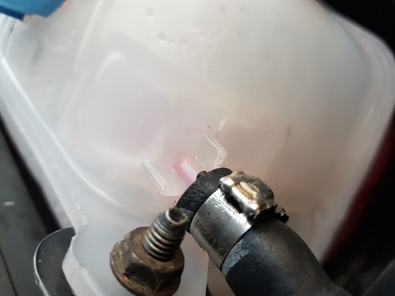

Vittorio1592017-12-08 15:30:33 // 102688
Na megúszta a hengerfely, a termosztát műanyag toldata tört le ami az egyik fűtéscsőbe ment bele...
Termosztát kicserélve és úgy néz ki, hogy rendben van.
Már meg sem lepődök, hogy megint egy német alkatrész adta be a kulcsot..nevezetesen a Behr a gyári termosztátja az autónak (sajnos)(kuuuuu...va anyjukat)
A bal oldali műanyag toldat fáradt meg a hajlított résznél...

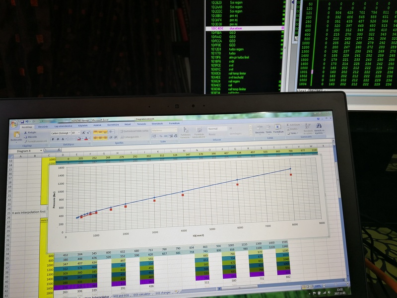

WarbiRunner (Gyuri)2017-12-07 13:42:51 // 102662
Eddig bírtam :-)
Föci télapó elküldte nekem a programomban valamiért elcsúsztatott mapok címeit, tengelyeit. Ezer köszi innen is! Így most már jól el... használhatom az összes szabad és nem szabad időmet :-D
Közös tengelyre hozom a rail nyomást, duration-t, befecskendezés időzítést, aztán jöhet a babrálás a milliszekundumokkal.
