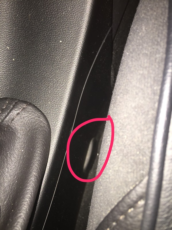

Az üléseket emeld fel és akkor alulról hozzáférsz, nem egyszerű de megoldható.

Szeretném kivenni a középső könyöklős részt, kézifék fölötti elemet. Ahogy nézem oldalról 2-2 csavar tartja. Ha előrehúzom az ülést, akkor a két hátsóhoz hozzáférek. Az elsőhöz meg ki kellene vennem az üléseket? Oda akarok egy plus AUX és USB aljzatot tenni, ami a tárolórekeszben lenne.
