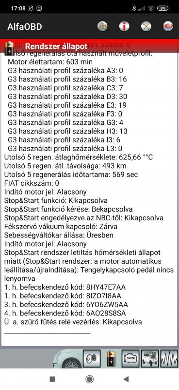

Balu082020-04-01 21:17:55 // 11643
Szia!
Érdeklődni szeretnék, hogy milyen adapter kábelt használsz az AfaOBD-hez?
Sima ELM327-es bluetooth adapterrel probáltam, de azzal nem csatlakozik. Ugyanazzal az adapterrel a Multieciscan hibátlanul működik.
Előre is köszi!
Üdv: Balázs
Előre is köszi!
Üdv: Balázs
