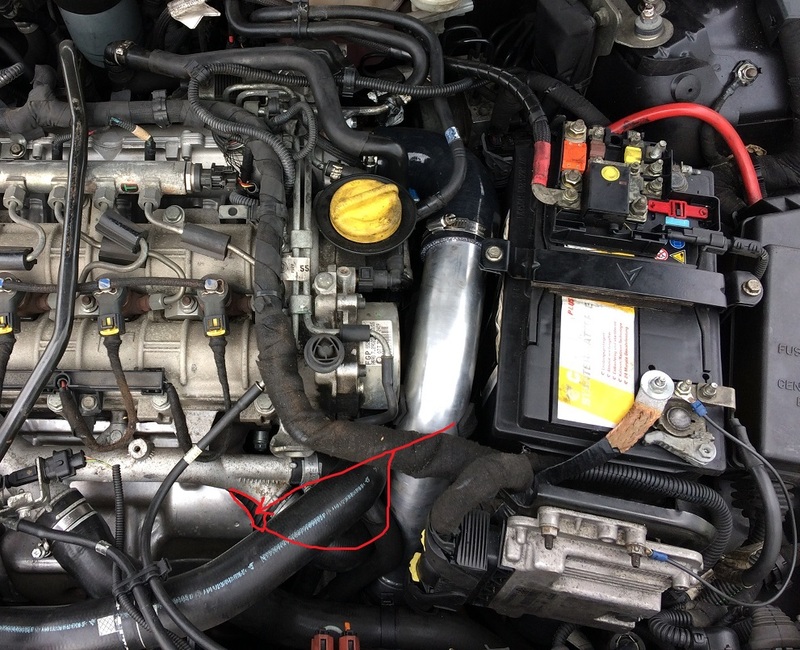

MateE3e2017-12-06 20:49:27 // 102641
Sziasztok.
Van egy flexibilis csövem ami engedi magából a füstöt.Ez milyen néven/cikkszámon futhat?Próbáltam bejelölni a képen amennyire csak tudtam.Köszi!(2.4JTD)
