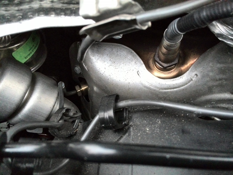

EGR-t? Nem vmi hozzáférhető helyen van...valahol a szívósor mögött lent ha jól tudom!? Az okozhat ilyen hibát? Illetve vmi kép nincs fent róla,mert a régebbi jtd-knél sokkal egyszerűbb az egr...
