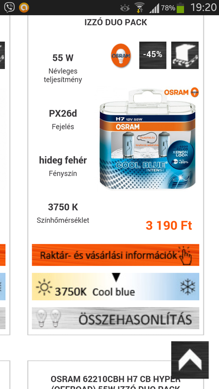

A dobozán 4200K van, mondjuk a fényerejével nincs is nagy baj, csak a színével.
norbi04092014-11-13 17:23:49 // 61447
Cool Blue Intense-hez volt már szerencsém. Az tényleg gagyi ahhoz képest ahogy árulják. Viszont annak csak 3200 körül van a színhőmérséklete, a philipsnek amkt most linkeltem meg 4000. Ugyhogy biztos hidegebb a fénye :) ....majd ha kiég a mostani, kap egy ilyet :)
David | Centocinquantanove2014-11-13 15:24:06 // 61446
Köszia a segítséget, igazából csak egy ötlet volt. Azóta utánasasoltam jobban, és már látom, hogy nem egyszerű a történet szabályosságilag és technikailag sem... :)
Xenonos mókolásba meg most nem vágnék bele...
Amúgy nem tudom milyen izzókat próbáltál eddig, nekem most OSRAM Cool Blue Intense van benne, aminek a csomagolása azt írja, hogy "xenon hatású kék fénye van".
Ha csak emiatt vennéd meg, akkor ne tedd.
A fényszóró fénye, nem tudom miért (talán a lámpatest sajátosságai miatt), de egyáltalán nem kékes fényű, inkább csak fehér egy enyhe sárga beütéssel, pedig az izzó ezen is kék színt kapott, mint az általad linkelt Philipsnél.
Számomra óriási csalódás, pedig nem vártam led vagy xenon szerű echte kék színt, csak hasonlót.
Most ugyanolyan a fény színe (hőmérséklete) mint az előtte lévő Silverstar 2.0 izzóénak pedig az fehér színű papíron, ez meg kék...
Ha gondolod csinálok képet is...
