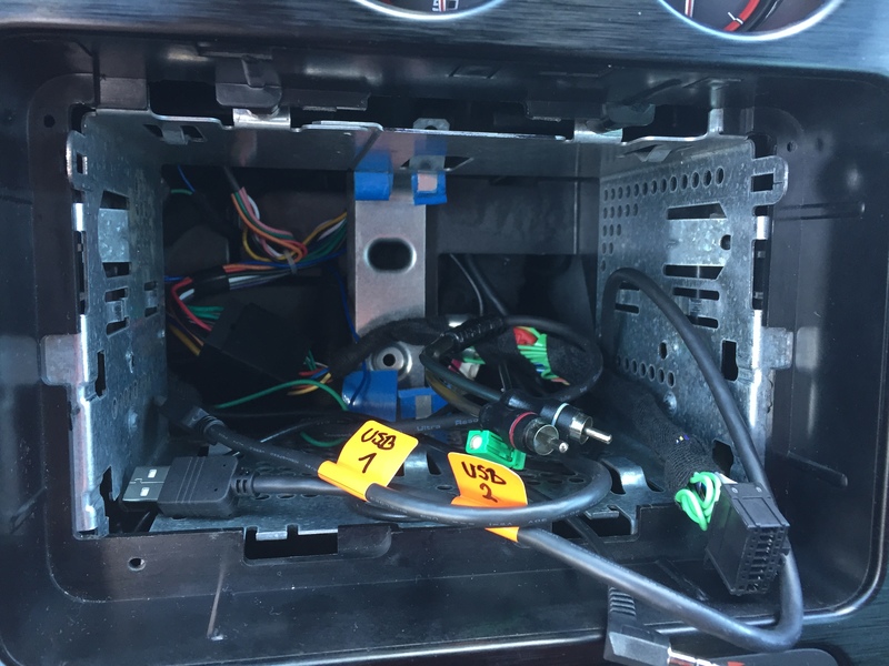

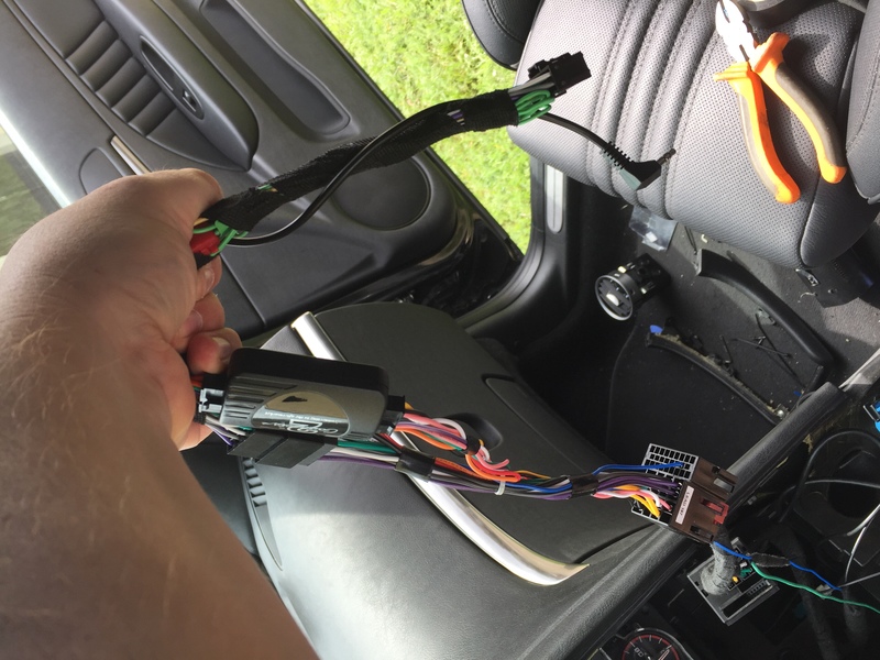

Smith2017-08-19 14:25:23 // 98149
Ki hinné, hogy a rádió mögött lesz ennyi hely, hogy az adapter adapterjének az adapterje is elfér még, plusz a fantomtáp, az USB-k, a HDMI, a mélynyomó felé az RCA, meg még az öreg ördög is :D
Aki gondolkozik gyári fej kicserélésében (gyári navis) annak annyit tanácsolok, hogy a tipushoz vásárolható, utólagos beépítőkeret egy rakás szar. Nem tart semmit, sehol. :(
Majd lesz blog, ha elkészülök, rengeteg fotóval :)
És a marelli navis Quadlock csatlakozó » ISO adapter leírással.
