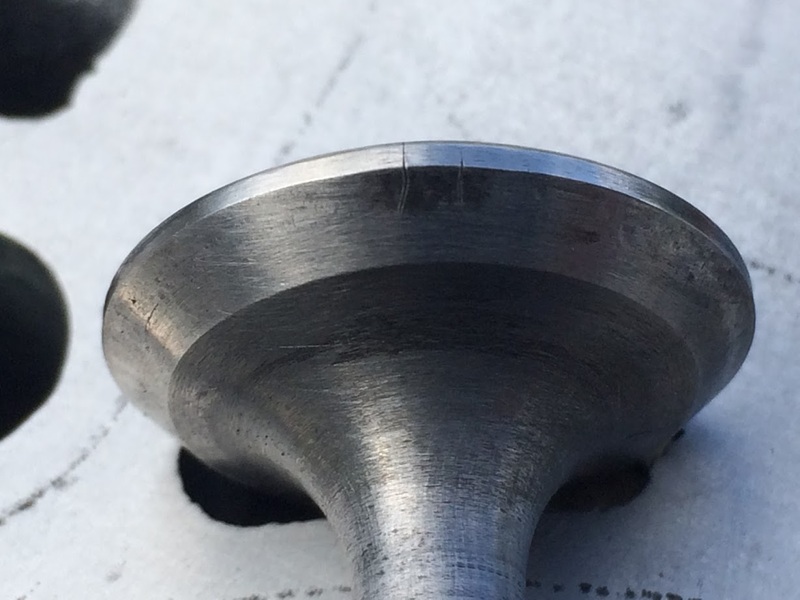

Kicsit megfeküdte a gyomrát, de szétrágta és lenyelte, kidolgozta a fémgőzöket a kis turbóján és a cuki kis katalizátorján és részecskeszűrőjén.
Persze a dugattyúfedélen nyoma marad,
és lehet a kifuff szelepeket is ez rendezte el,
de köszöni szépen jól van. :)

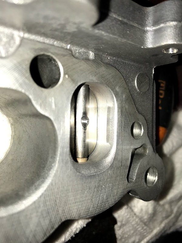

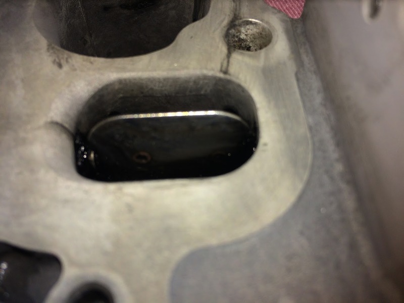

Kell bele forgácsolni valami kemény hőálló műanyagot.
Csak úgy tudod szétfűzni, ha letöröd a lemezkéket. Vissza már egy 1 mm rozsdamentesest tennék csavarozva és hegesztve. (A ponthegesztés mellet törik el a rezgésektől óriási vibrációtól)
Az én ugyanilyen 200k+ km-es Marellimnek (2007.11. gyártás) nem volt kikopva és a fogaskerekek is remek kondíciónak örvendtek. Annyi baja volt, hogy 3 lemezt becsócsált a torkos kis JTD.

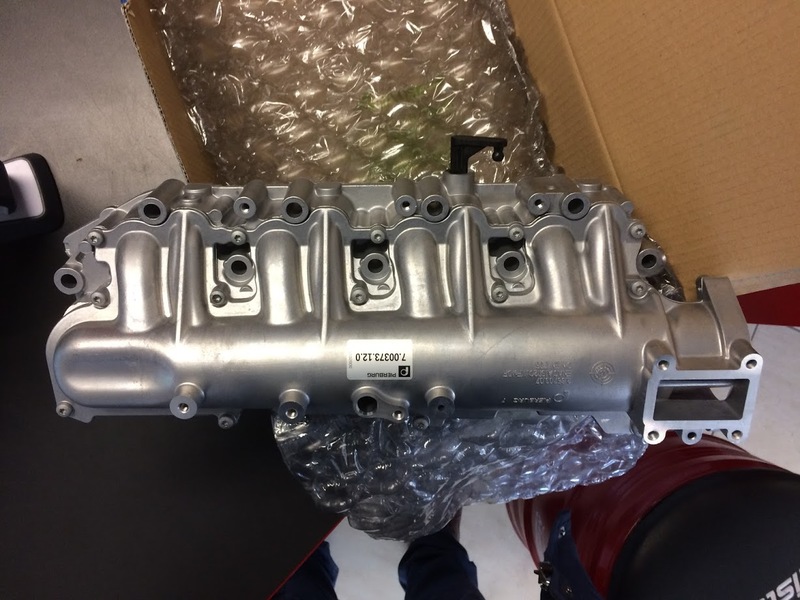

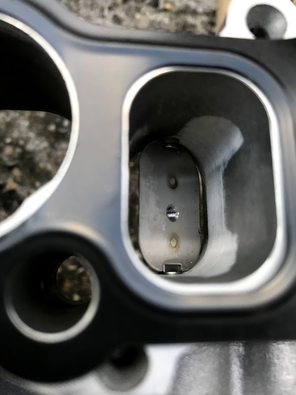

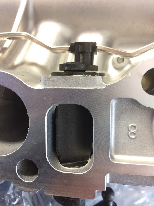

Szívósor:
Igen, a Marelli az hullajtja a lapátjait. A Pierburg jobb, de gyáriként már csak Marelli kapható. Illetve van a AM-ben a full alu dugózni való Pierburg. Na ebben vicc a lapátozás:
Én ragaszkodtam a gyári állapothoz és emisszióhoz, így az újat megcsináltam rendesen:
Hűtővíz:
Szerelés után nem szükséges légteleníteni. Ezt elég jól megoldja magának. Viszont figyelni kell a vízszintet, mert még a 6-8. (rövid) menés után is kell utántölteni, mire kilégtelenedik teljesen.
