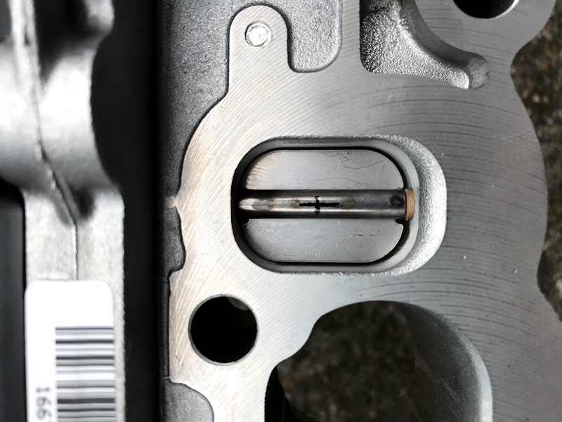

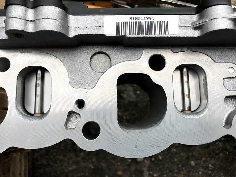

Ez pedig az olcsó 60-70 ezres alu Pierburg:
(Az első 1.9 59-eket tudtommal ilyennel szerelték)
Tökre vicces a kidolgozási minőség, műanyag minden. De legalább nem basz szét mindent, ha széthullik, nem úgy mint itt.
droberto2018-11-01 13:59:51 // 5975
Ha valaki elmegy egy bontóba, halmokban áll a bontott foghéjas lapátos Marelli szívósor.

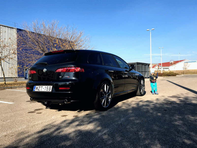

Milyen márkájú gumid van?
235/40-19?
Tényleg egy kicsit ballonosabbnak (szuvosabbnak) tűnik pl. a Bridgestone-hoz képest.
Szerintem a Ferinek is ez ütöttötte meg a szemét.
Kíváncsi lennék, hogy milyen magas az oldalfal. Vagy lehet, hogy csak a bevágások futnak máshogy ki az oldalára.
235/40-19?
